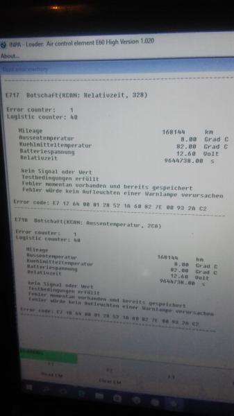

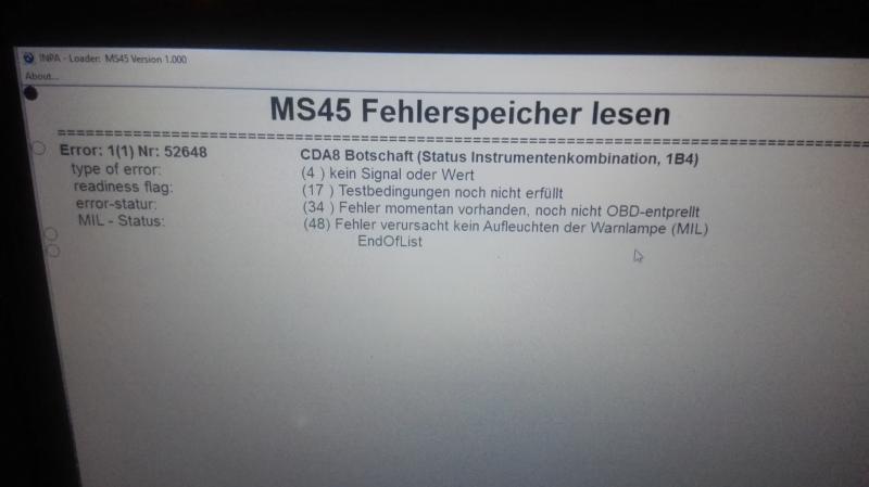

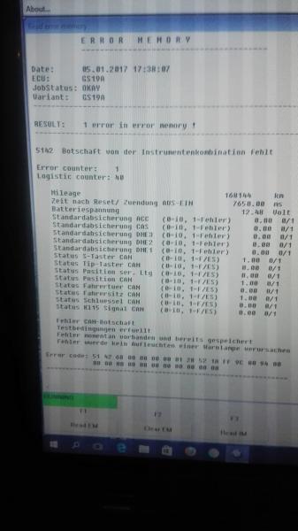

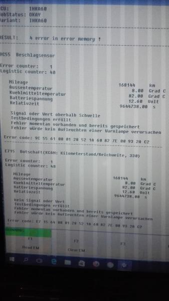

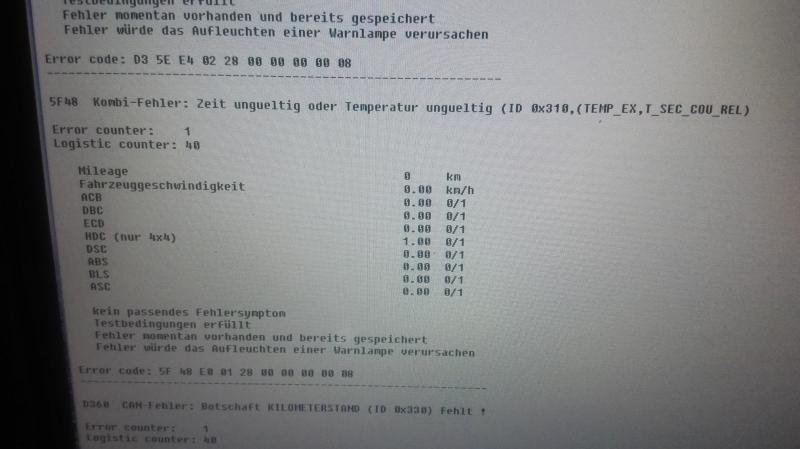

                          Auto oli turbiinin vaihdossa ja nyt mittaristo on täysin kuollut. Ainoastaan airbagin valo ja joku muu valo palaa kokoajan vaikka avaimet on taskussa. Myös ainakin vilkkuviiksi ja vak.nop.viiksi on pois pelistä.
                          Nyt D tai R päällä jalka jarrulla tärisee koko auto??
                          Liitän kuvia vikakoodeista jos ne sanoisi jollekkin jotain. Nollauksen jälkeen koodeja jäi näihin purkkeihin; EGS, DSC, DME/DDE ja KLIMA.
                          Työkalut M47 dampperin vaihtoon
                          INPA ISTA

                            #613

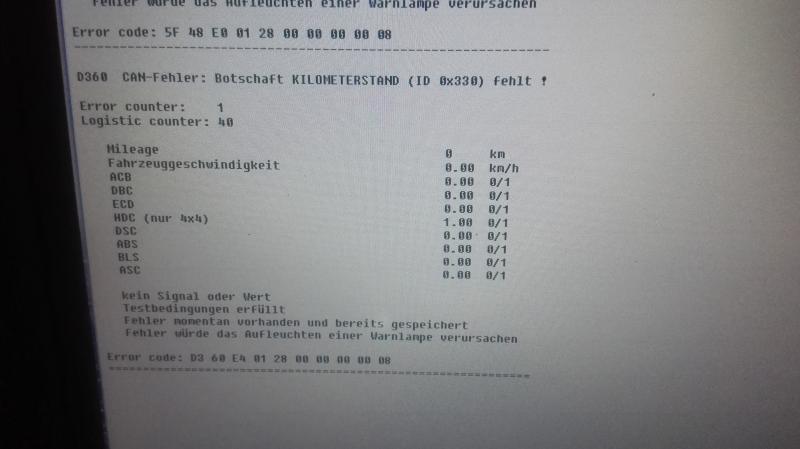

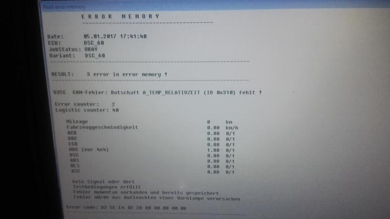

                            Ja tässä loput
                              Jos auto oli jollain korjaamolla, niin kannattaa olla sinne yhteydessä.
                                Kyllä. Sanoi, että mittaristo pimentynyt sen takia että kovasta pakkasesta otettu lämpimään halliin ja kosteus on ongelmaan syynä. Itse siis luin nuo vikakoodit sitten kotona.
