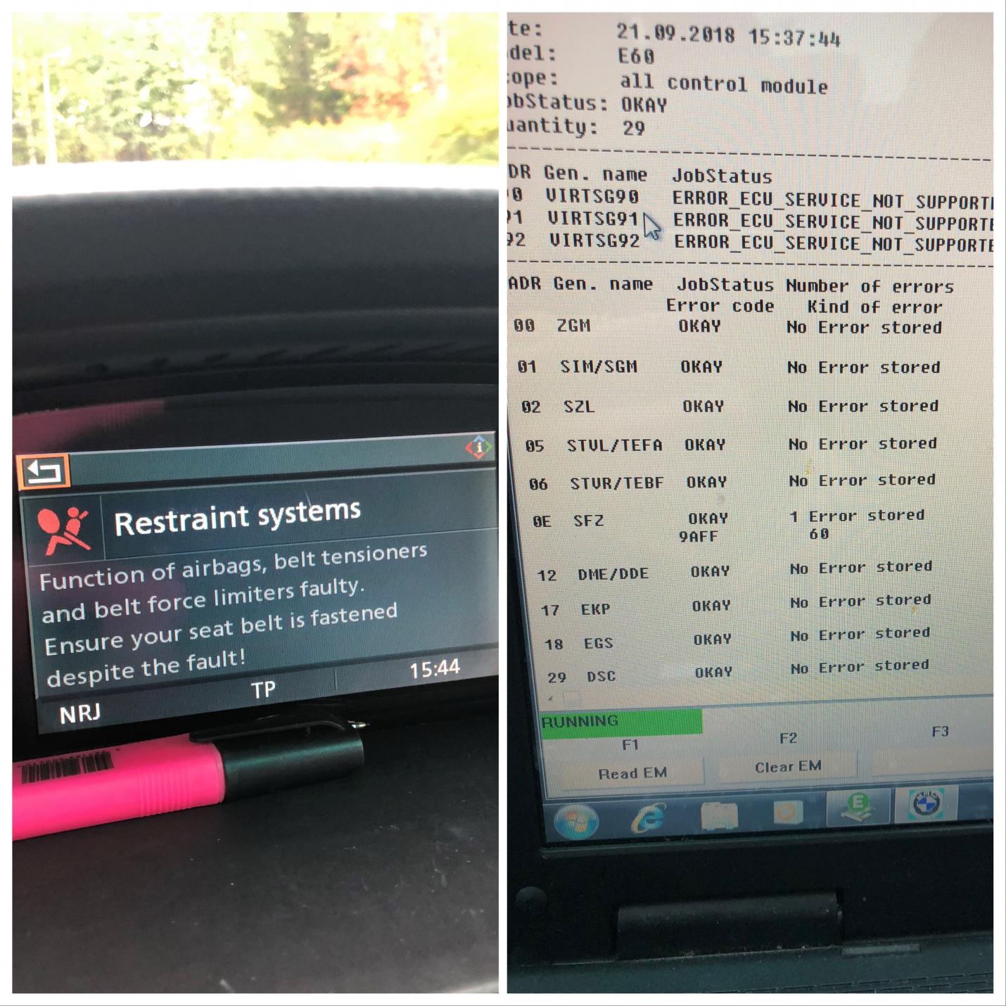

                Onko muilla tullut vastaavaa E60 kanssa vastaan? Auto siis 523i 2005. Eilen pelitti hyvin ja tänään nakkas tuommosen varoituksen tauluun?
                  • 10954
                  #758
                  Kannattaa lukaista ne koodit jokaiselta moduulilta erikseen, niin näkee koodien seliteet ja lisätiedot. Tuo koodi muistaakseni tulee airbagin plus kaapelin paukulta.
