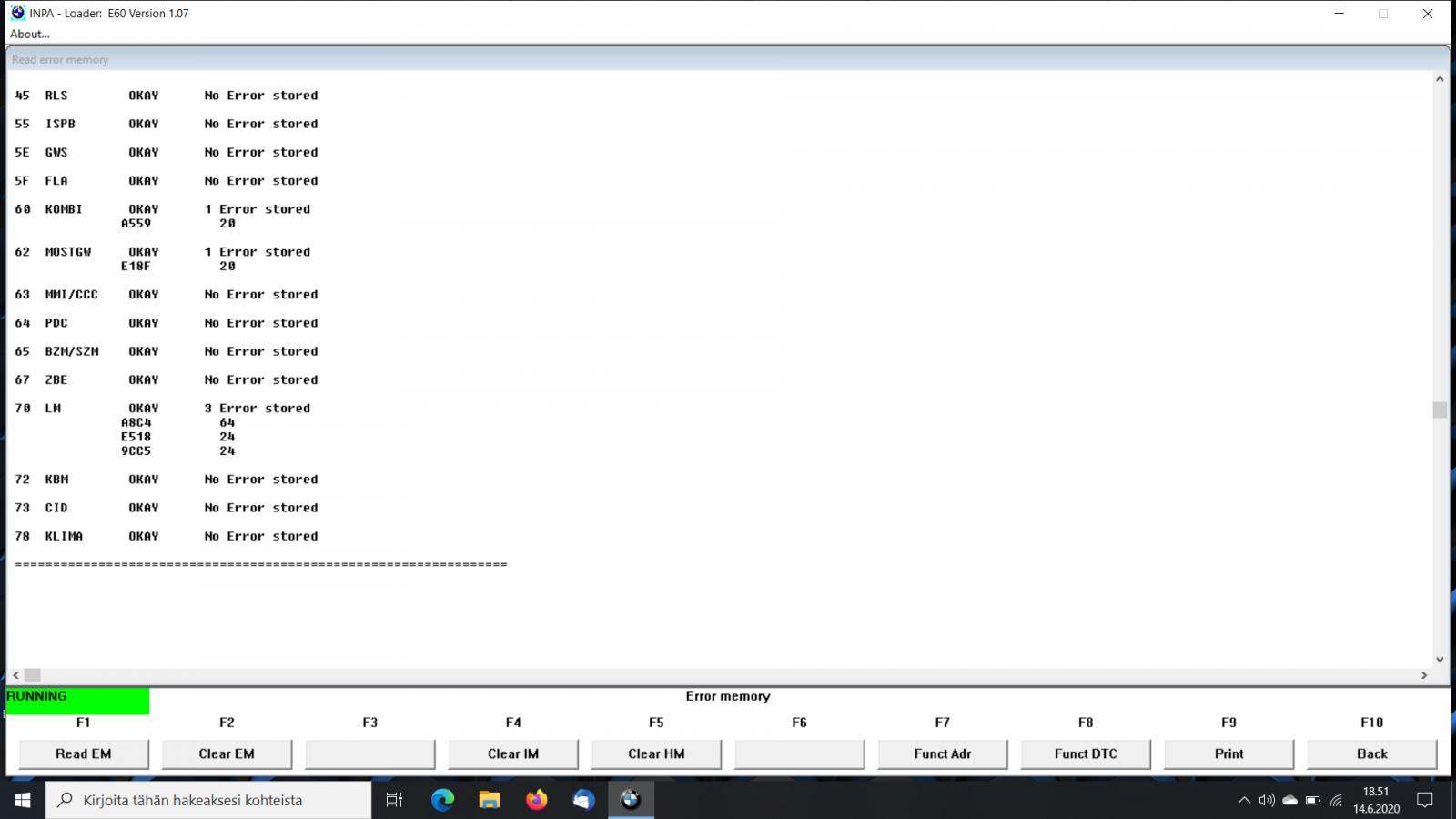

                                #645
                                Osaiskohan joku vinkata tuosta inpan errorilistasta mikä sitä vaivaa?
                                Eli e60 lci 525. Miken inpalla luin koodit. Muistaakseni yritin mennä lukemaan koodeja ainakin valomoduulista, mutta ei päästänyt sisälle.
                                Sitten on mietityttänyt, kun käynnistyksessä ei pala moottorin vika valo. Johtuukohan se tuosta valomoduulista? Kysessä on arabi tuonti auto ja siellä ei ole ollut tuota obd pakkoa katsastuksessa sillon. Jostain lueskelin et silloin ei käynnistyksessä syty moottorin valo:think:think
