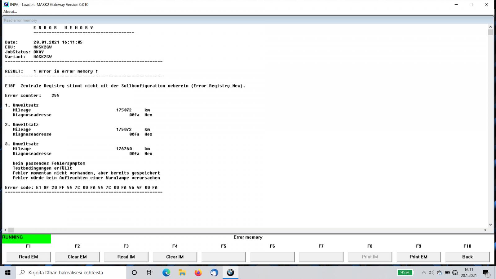

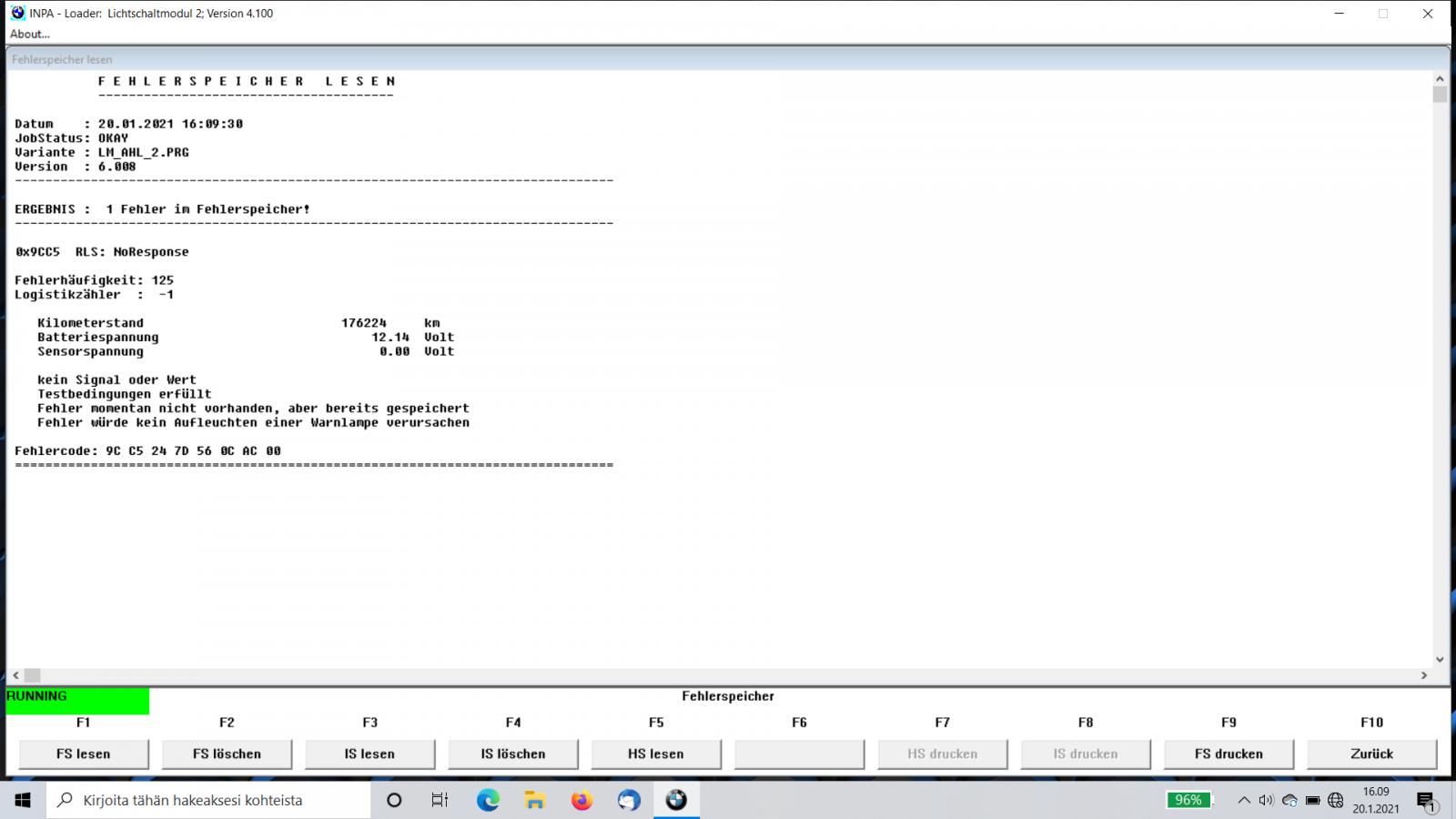

                              • ripaxp86
                                • Jan 2020
                                • 46
                                • jkl
                                #750
                                Originally posted by ripaxp86 View Post
                                Osaiskohan joku vinkata tuosta inpan errorilistasta mikä sitä vaivaa?
                                Eli e60 lci 525. Miken inpalla luin koodit. Muistaakseni yritin mennä lukemaan koodeja ainakin valomoduulista, mutta ei päästänyt sisälle.
                                Sitten on mietityttänyt, kun käynnistyksessä ei pala moottorin vika valo. Johtuukohan se tuosta valomoduulista? Kysessä on arabi tuonti auto ja siellä ei ole ollut tuota obd pakkoa katsastuksessa sillon. Jostain lueskelin et silloin ei käynnistyksessä syty moottorin valo:think:think
                                Nyt pääsin sisään valomoduuliin. Piti lisätä inpan sgdat kansioon oikea ipo tiedosto ja gfdat kansiosta e60.eng tiedostoon lisätä hakupolku tohon oikeeseen ipotiedostoon. Lci:ssä käyttää LM_AHL_2.ipo:a.
                                Nyt kun lukee vikakoodin moduulista 9cc5 RLS: NoResponse
                                Sit on vielä maskissa joku vika E18F. Liittyyköhän tohon toiseen.
                                Viittiskö joku jeesiä missä olis vika?
                                e: automaatti lasinpyyhkijät pyyhkii miten sattuu. Onko noita tuulilasin tunnistimia noissa vikaantunut?
