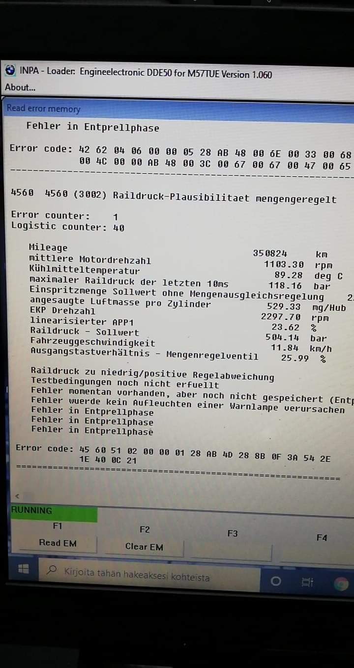

          Meinas E60 530d 02/04 tomaatti sammua valoista pintakaasulla liikkeellelähdettäessä lämpimänä ja pari kertaa aikaisemmin on sammunutkin. Tämä tapahtuu säännöllinen epäsäännöllisesti noin 1000-2000km välein.
          Vapaalla paikallaan kun kierrättää niin kierrokset humppaa noin 1100rpm pinnassa noin +-50 ja railipaineet hyppii INPAn mukaan aikapaljon. Nyppäämällä railpaineanturin johdon pois vikavalo syttyy mutta käynti parantuu huomattavaati ja suuttimien korjausarvot menevät paljon paremmaksi.
          Mitään muita koodeja ei anna kun tän kuvassa näkyvän. Virrat kun otti pois ja käynnisti uudellee vikavalo sammu ja toimii taas normaalisti? Missä mahdollisesti vika? Railpaineanturi? Suutinkiskon takana oleva "määränsäädin/paineensäätöventtiili"? Kiitoksia jo etukäteen!
            Kuulostaa rail-paineanturin vikaantumiselta, ja erityisesti jos käynti paranee kun ko. anturijohdon irroittaa.
