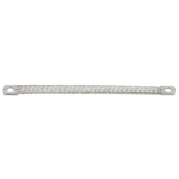

        #693
        E61 530d moottorin maadoituskaapeli näyttää jo hieman hapettuneelta ja voisi vaihtaa. Sopiiko/riittääkö sinne tällainen motonetin kaapeli:
        Orkkis näyttää olevan viidenkympin luokkaa.

          #694
          Ite oon tehny kyllä ihan 50/70mm2 piuhaa noihin tilalle/lisäks.
          Ostat biltemaniasta lenkit ja motonetistä metritavarana hifi taikka hifitöntä kaapelia, molemmat taittuu kyllä paikkaan. mitta on noin 380mm liittimen keskireiästä keskireikään. Käyt jollain paikallisella korjaamolla puristamassa liittimet paikalleen ja liimakutisukkaa päälle. Ne alkuperäset on taas alimittaset ja niinkun sanoit aivan sinisenä, myös kuoren sisäpuolelta.
          Mun tekemiä valmiita oikeenmittasia löytyy konehuolto siekkiseltä hyllystä 11kpl, tuskin ovat kovin arvokkaita.

            #695
            Ikh löytyy järeämpiä.
            https://www.ikh.fi/fi/maadoitusjohto...ster-gag48760b
