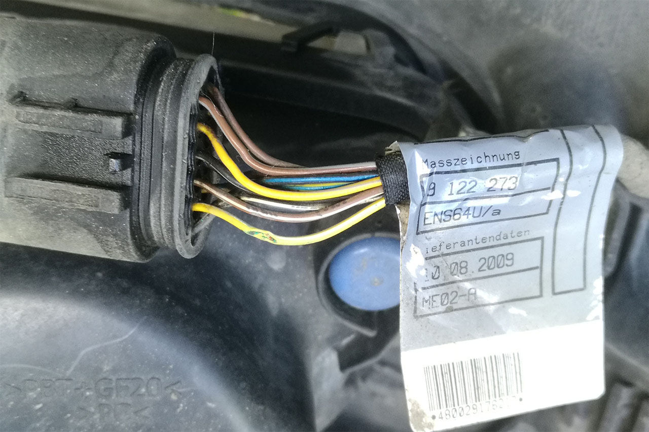

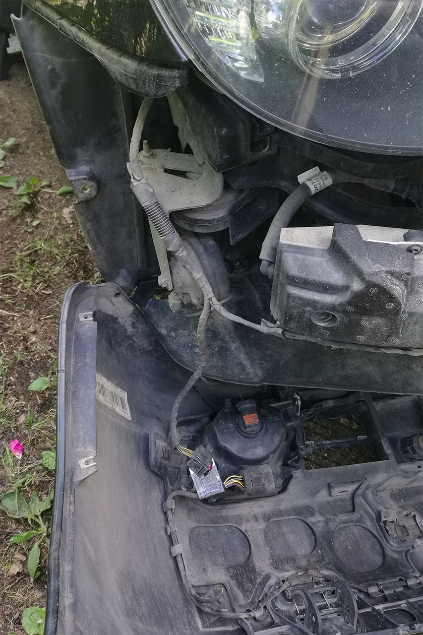

        E60 ja satunnainen tutkien vikailmoitus.
        Saattaa pakin kytkeytyessä päälle tulla vika ilmoitus, 5 sekuntia myöhemmin toimiikin.Koodiksi antoi seuraavaa : Inverter VML , eli eikös tämä nyt ole kuskin puoli/ keski tutka edessä? Hajoaako tutkat yleensä noin että alkaa pätkimään satunnaisesti, eli onko vika itse tutkassa vai johdotuksessa? :think
        • BMW525Xda
          • Feb 2014
          • 8681
          • Xxxxxx
          #769
          Rekisterikilven viereisistä yleensä katkeaa johdot. Omassa oli näin. Kolvi käteen ja kuntoon vaan. Ei ole paha homma.

            #770
            Toinen paikkahan näissä on oikeassa reunassa. Piuha vedetty niin läheltä äänimerkin torvea, että piuha hankautuu poikki.

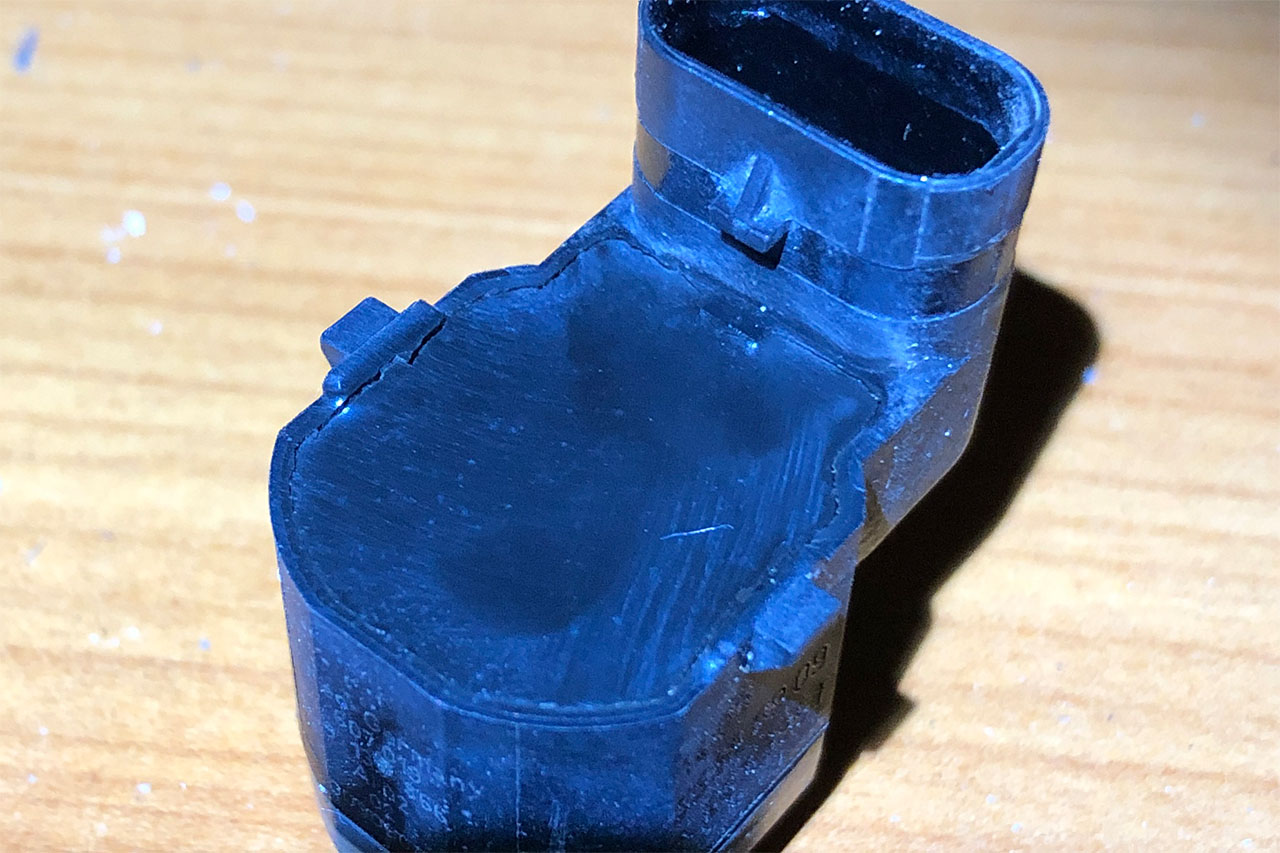

              #771
              Omaani oli tehtaalta (tai joku muu, mutta erittäin siisti) laitettu jo suojaputki tuohon äänitorven telineen ohi menevään johtonippuun. Etupäässä kuitenkin oli johto hangannut johonkin ja katkennut aivan puskurin johtosarjan liittimen luota (liitin, joka yhdistyy rungon suuntaan).
              Takana sitten pelleilikin yksi tutka satunnaisesti märillä keleillä ja pikkupakkasilla. Tästä oli anturin epoksi-/kumivalu avautunut rungon reunasta ja siitä varmaan päässyt kosteus sisään. Kuumailmapuhaltimella anturi lämpimäksi, kavoin reunaa vähän auki ja laitoin umpeen epoksilla. Vuosi mennyt jo ilman ongelmia.
              Samanlaista saumakohdan avautumista oli kaikissa havattavissa, joten tein ennakoivasti samat temput kaikkiin antureihin.

                #772
                Ahaa! Mikäs tässä kohtaa katkoo johdot? Joutuuko puskurin irroittamaan että saa tehtyä? :think

                  #773
                  Apparin valon luona oleva ”tyyppivika” olikin jo tiedossa.
                  Ne johdot tekee todella jyrkän mutkan siinä ja katkeavat aika juuresta liitintä.
                  Puskurin joutuu ottamaan pois ja kannattaa ottaa. Johto ja liitin on todella tiukassa paikassa styrokseihin upotettuna.

                    #774
                    Tuossa tilanteessa pitkäikäisemmän korjauksen saisi varmaan kymppaamalla tuoreen pätkän johtoa uuteen pinniin ja jatkos sitten vähän syrjään siitä liittimen juuresta. Toki puskuri irrotettuna tilanne on tietysti päällä, jos tarvittavia osia ei ole käsillä.
