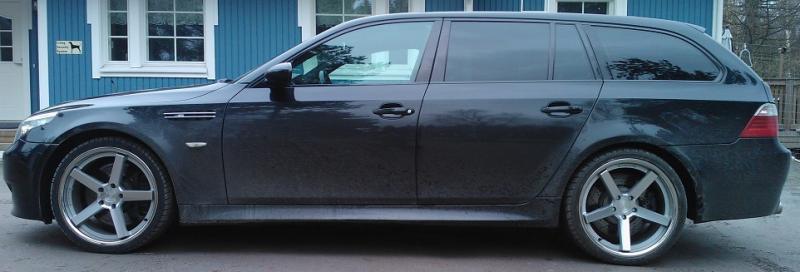

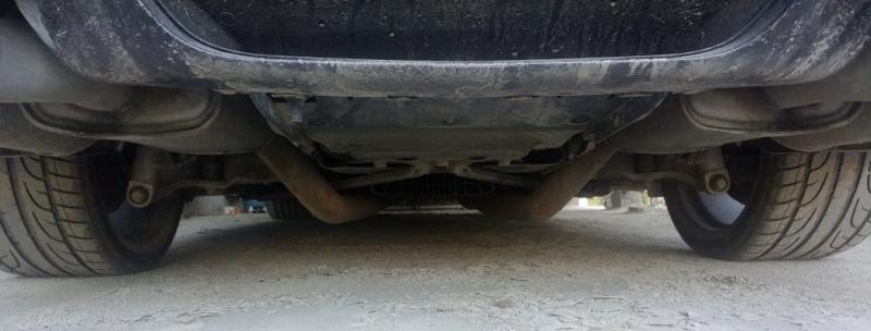

                  Morjens, mitäs madallusta suosittelisitte tähän ämmään -> tuli pykälän verran liian matalat profiilit kumeihin, joten ehkä säädettävä madallus voisi korjata tilannetta

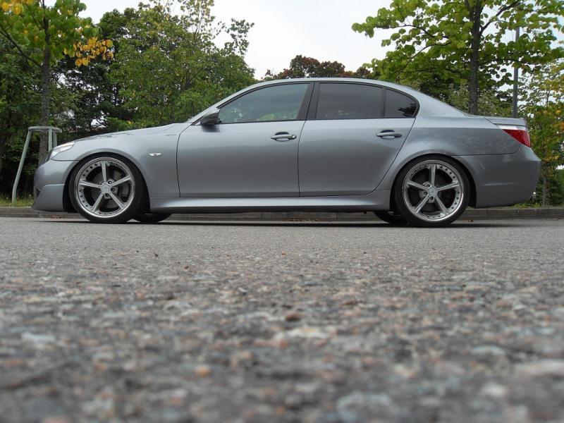

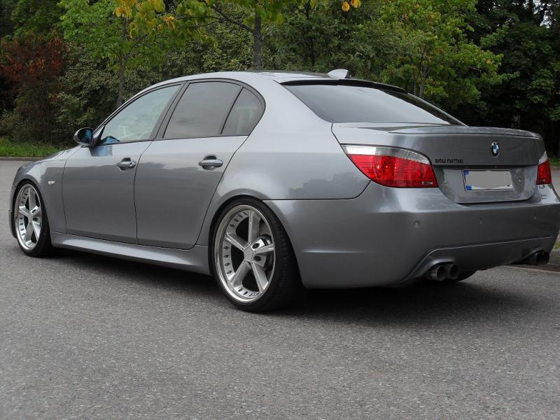

                    Omassa mitat navasta kaareen nyt 340mm joka nurkassa M-sport oli 365mm
                      Hieno auto!
                      Tästähän mielellään lukisi ja näkisi muutakin juttua:think
                        En tiedä mut anzafin meinas jättää oman ämmäsä madaltamatta ku tulis kuulemma suhteettoman kalliiksi sillä ootko ottanu huomioo että sielä on ne alustansäädöt ja muut ??
                        Kandee kyl antilta kysästä se varmaa perehtyny tohon hommaa..

                            • JarkkoA
                              • Mar 2013
                              • 33
                              • Vaasa
                              #209
                              Ok, kiitos vinkistä. Pitää tosiaan vielä pari kertaa harkita ennenkuin tekee mitään alustalle.

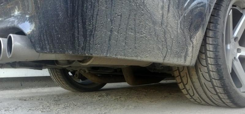

                              Takaputket ovat tällä hetkellä matalin kohta -> 9,5cm maavara -> eli jos takapäätä lähtee madaltamaan putket kyllä pian kolisee -> aika ihmeellinen setti touring ämmässä (sedanissa putket menee pohjan mukaisesti):think
                              No,ehkä edestä voisi hieman jousien vaihdolla madaltaa, muuten varmaan saa olla. Eisenmannin putket pitää kyllä jossain vaiheessa hommata (ne menee sedanin mallin mukaisesti) ja niitähän saa myös tosi halvalla cat-back vain 2,5k€

                              • herrakani
                                #210
                                What? On vähä "itekö teit" lookkia.
