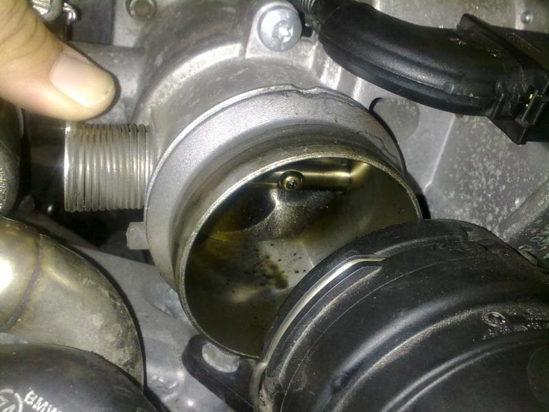

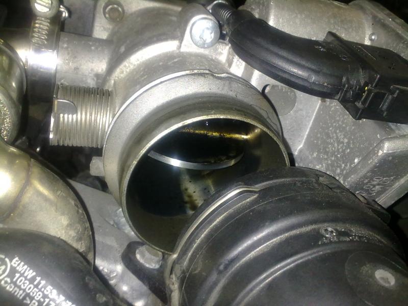

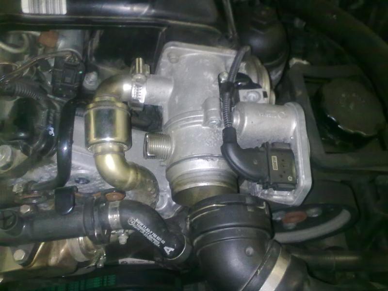

                • tjvirta
                  • Oct 2007
                  • 102
                  #203
                  Tutkin hieman tuota venttiliä. Kuvia alla. Autoa en vielä kokeillut johto irti.
                  Se on virrattomana kokonaan auki, Kuvassa näkyvä jousi pitää venttiilin auki - toisin sanoen kun Ceeray testasi johto irti, kone saa happea koko välijäähdyttimen putken osalta...tuo iso irroitettu musta letku.
                  Kun kytken virran (tai itse asiassa kun avaa ja sulkee oven) lukittuu venttiili auki asentoon - siis samaan kuin virrattomana. Ilmeisesti kuitenkin sulkeutuu jossain vaiheessa. Tämä saattaa selittää sen, että ensimmäisen kilometrien aikana kaikki toimii. Eiko se niin olekin, että EGR:ää käytetään vasta koneen lämmettyä - tai jotain.
                  Sitten mitä tekee tämä venttiili? Mun mielestä kun se menee kiinni kone saa ilmaa vaan EGR:n kautta (kuvissa kirkas letkuklemmarin näkyisellä oleva käyrä putki). Onko se muuten EGR putki??? Eikös EGR toimi aina kun kone käy pienillä tehoilla.
                  Tässä asioita / veikkauksia / kysymyksiä:
                  - Johto pois avaa putken coolerille pysyvästi, kone siis saa happea
                  - Onko koneessa erikseen vielä EGR venttili, joka säätää EGR:n läpi menevää ilmaa? Vai kontrolloidaanko pelkästään tällä kyseisellä venttiilillä?
                  - jos johto pois, poistuuko samalla EGR käytöstä?
                  - Jos kerran ilman DPF:ää olevissa autoissa ei ole venttiiliä, miten tämä liittyy DPF:ään ja miten korvattu noissa autoissa vs. esim EGR käyttö.
                  - Kaasun painaminen voi johtaa esim EGR venttiilin sulkeutumkiseen / aukeamiseen ja samalla tämän venttiilin aukeamiseen. JOs niissä on viiveitä/epäsynkkaa voiko aiheuttaa ongelmaa
                  - Onko turvallista ajaa venttili auki asennossa liitin irti. Aiheuttaako esim DPF:n tukkeutumisen.
                  - Voiko auki ajaminen aiheuttaa EGR ilman (likainen) kulkeutumisen välijäähyyn???
                  Sitten, postasin tuonne suureen imusarjan läppäkeskusteluun seuraavan linkin:
                  Siinä puhutaan "spjällhusventil". Onko se kaasuläppäventtili...siis tämä. Ja kuvistahan näkyy että rakenne on juurikin sama kuin imusarjan läpissä. Torx-ruuveilla metallinen läppä kiinni metalliakselissa.
                  Siis olisikohan tuo ruotsin tapaus tämän venttiilin rikkoutuminen / ruuvin irtoaminen. Ei juma...taitaisi olla parempi lopettaa tämä kaivelu.
                  Tiedän tapauksen (eri merkki) jossa EGR venttilin rikkoutuminen aiheutti matkan katkeamisen (kone ei saanut ilmeisesti ilmaa ollenkaan).
                  ARvaukset:
                  - kuvien venttiili
                  - EGR venttiili
                  - MAF
                  ________________________________________

                    #204
                    Miten tuo egr on helpoin ottaa pelistä pois? Vikakoodi siitä jää, mutta eikai tuolla väliä... noin niinkuin kokeilumielessä...
                    F11 520da M-sport alpinweiss 3 - 11
                    W906 319 sprinter - 14
                    • Pekuz
                      • Jul 2008
                      • 687
                      #205
                      Kokeilumielessä saa helposti pois toiminnasta. Alipaineletku irti kellosta ja EGR vena ei aukea. Jos ei sitten ole karstoittunut raolleen...
                      Ja alipaine letku pitää tulpata.
