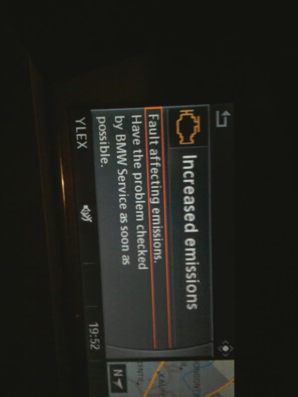

            Onkos tällaista tullut kenellekkään ja mikäköhän mahtaa aiheuttaa? Pitäisikö viedä heti huoltoon vai voiko viedä sitten joskus kun jaksaa
            Ilmeisesti jotain päästöihin liityvää on mitä nyt englantia ymmärtää :think Moottorivikavalo palaa myöskin. Auto on 05 vm 535d ja 135t ajettu...

              Sama ilmoitus tuli kun oli MAF:n putki irti ja siirsin autoa ja näin ollen ilmaa ei kulkenut maf:n kautta ja siitä ko häiriö!
                Myös DPF:n tukkoisuudesta tuli vastaava ilmoitus 535d LCI:ssä...

                  Mulla tuli sama increased emissions ennen kuin vaihdoin hehkut ja MAFin. Maf oli myös antanut vikakoodin samoin kuin kaksi hehkua. Vaihtojen jälkeen ajoin jokusen sata km ja sama bing ja yellow submarine tauluun. Seuraavana päivänä varoitus katosi.
                  Useilla ongelmana on ollut maf, joillakin happianturi. Mietin vaan, että voisiko varoitus myös tulla, jos esim dpf regenerointi ei ole onnistunut muutamaan kertaan?
                  Toisaalta, tämä varoitus lienee yleinen myös bensakoneissa (itselläni siis 525dA). Tämä tietty viittaa enemmän noihin happiarvoihin.
