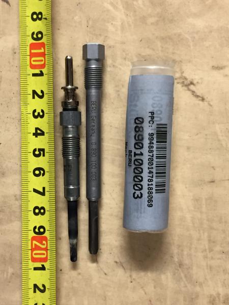

                    Kalvaimen kärki rasvataan, niin mujut tarttuu rasvaan ja työstöuraan. Berulta löytyy tuohon työkalu tuotenumerolla RA003.
                    Vaihdoin tänään hehkut M57TU2 koneeseen ja olin vaihtoa varten hommannut tuon Berun RA003 -kalvaimen. Kalvain ei ollut täysin yhteensopiva tulpan reikään, koska hehkutulpassa kierteet ovat alempana.
                    Kalvainta pystyi vain pyörittelemään sormin reiässä, koska kalvaimen kierteet eivät ylettäneet reiän kierteisiin. Mutta sain minä sillä silti vähän karstaa kerättyä kalvaimen nokkaan, joten tyhjää parempi. Ilmeisesti RA003 on Berun ainoa kalvainmalli, en ainakaan muita löytänyt.
                      Kuulostaa erikoiselta. Laitatko kuvan, jossa hehku ja tuo kalvain vierekkäin.

                        #146
                        Tänään kerkesin tallille näppää kuvan

                          #147
                          Käykö tämä kalvain ?
                          http://www.fixusnet.fi/fin/hehkukana...p-96331-52844/

                            Itselläkin edessä jossain vaiheessa kahteen m57t2:een hehkujen vaihto (tuplailo, jippii). Käykö tuo Berun ra003 vai onko se väärän mittainen? Jos ei hyvä, niin mikä olisi hyvä kalvain?
