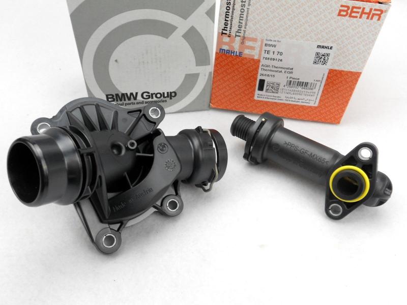

    näyttäs behr termareissa olevan eroa, behr:n laatikossa oleva tehty italiassa ja on samallainen kuin muutkin tarvike termarit, BMW laatikossa oleva erillaisella jousella ja kuoressakin eroa
    Behr ei valmista BMW:n alkuperäistä termostaattia.
        Puhuin EGR-termostaatista, sen Behr valmistaa.
            Kiitos täsmennyksestä. Onko tietoa alkuperäisvalmistajasta, mikäli ei ole BEHR? Siis M57-koneiden päätermostaatin osalta.
                Ostin Behr EGR termarin AD-varaosista ja termari oli Behrin omassa oranssi valkoisessa pahvilaatikossa. Valmistusmaata en muistanut katsoa, mutta termarista oli poistettu bemarin logo ja varaosanumerot. Erilaisia vaihtoehtoja tuntuu siis olevan useampia.

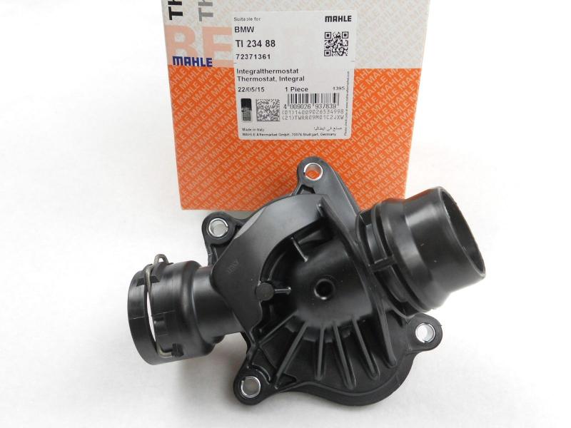

                  Päätermostaatin osalta orggisosan valmistusmaa näyttää olevan Itävalta, ja vastaavasti BEHR:in valmistamissa Italia. Kukahan nuo orggis-päätermarit sitten valmistaa?
                  Sen sijaan EGR-termostaattien osalta BMW:n sopimusvalmistaja taitaa olla BEHR, jonka itse pakkaamissa termareissa nuo "orggismerkinnät" on ilmeisesti vain hiottu pois näkyvistä ja muutoin tuote on identtinen.
                        Yleensä Behrin tuotteissa lukee valmistaja ihan selvästi. M57 termostaateissa ei lue Behr ikinä missään. Sisäpuolella niissä on muistaakseni joku logo, jossa muistaakseni kirjaimet UT. En tiedä onko se valmistaja vai joku muu merkki.
                          Päätermostaatin kohdalla asia on juurikin näin, eli BEHR:in logo puuttuu vaikka on BEHR MAHLE:n paketissa.
                          BMW orggis EGR-termostaatti taitaa olla poikkeus, jonka kohdalla on näkynyt sekä BMW:n että BEHR:in logot samassa tuotteessa.

                              Hellan made in Italy (Behr Italy?) oli ainakin ulkoisesti rakenteeltaan aika samanoloinen kuin alkuperäinen. Motorad oli ulkoisestikin heppoisempi. Eli ei ainakaan samaa caccaa kaikki italialaiset...
