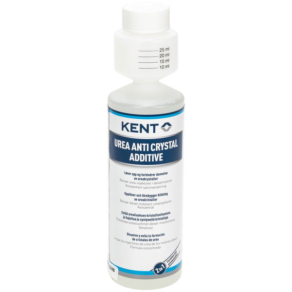

                  #233
                  Onko kenelläkään kokemuksia kitetymisen estoaineista? Onko syöttöputkia mennyt rikki aineen käytöstä huolimatta?
                  Näitä näyttää olevan ainakin LiquiMolylla ja Kentillä. Puteli on kyllä identtisen näköinen, joten voipi olla että valmistaja on sama.
                  https://www.ikh.fi/fi/adblue-laittei...50ml-kent86864

                    #234
                    Kiteytymisen estoaineet perustuvat urean liukoisuuteen erilaisiin alkoholeihin. Korkein liukoisuus on veteen, ja lisäämällä erilaisia alkoholeja (esim. teknistä etanolia, metanolia ja isopropanolia) voidaan termodynaamisesti vaikuttaa urean aggregoitumisominaisuuksiin ja näin mm. liuoksen jäätymispistettä nostettua samalla kun urean liukoisuutta ylläpidetään. Kaupallisissa tuotteissa alkoholipitoisuus on ohjeen mukaisesti annosteltuna sellainen, ettei se kykene esim. liuottamaan linjaston kumitiivisteitä.

                            #238
                            Ei pitäis nauraa, mutta onhan tämä aivan tragikoomista, kun pitää miettiä lisäaineen lisäainetta etenkin, kun Denoxium olisi vain päätöstä vaille valmis vaihtoehto.

                                Joo, minkäs tuolla mahtaa. Paskan myivät. Jos jotain positiivista sanoa niin onneksi näiden yleisin vika on vain tuo kusiletku. Esim tankki on paljon kalliimpi osa vaihtaa.
                                Valmistajien käpälät tuossa pitäisi naulata lautaan. Varaosakin on aivan ryöstöhinnoiteltuja ja lisäksi osat on suunniteltu niin että esim tuoreemmissa pitää vaihtaa koko tankki. Ei ne muutama pultti ja tiiviste olisi siinä konkurssissa paljoa maksaneet.
                                Omassa autossa tuo vikavalo on killittänyt jo muutaman vuoden, mutta penniäkään en ole vielä laittanut kiinni oman auton adblue remontteihin. Tai sen verran olen, että syöttöputki on valmiiks ostettuna. En tiedä pitäisikö sitä ryhdistäytyä sen verran että vaihtaa tuo samalla, jos tuota takakardaania räplää.
