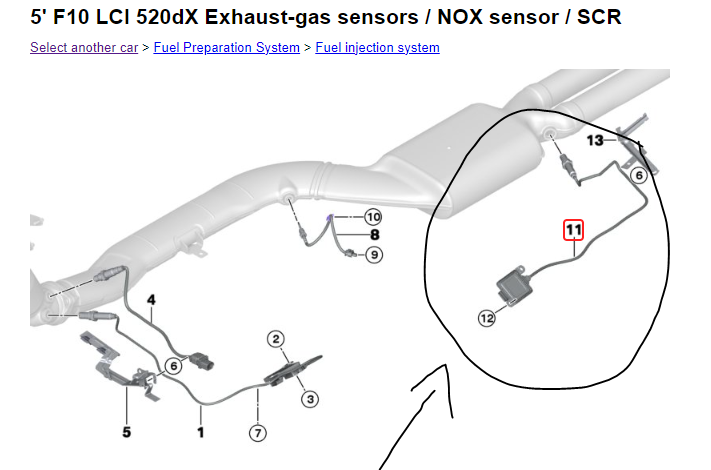

        Moottorin ohjaimelta löytyy vikakoodi taaemmasta nox sensorista. Idriven näytölle ei tosin tule mitään ilmoitusta, joten olettavasti satunnainen vika. Jos tuon aikoo uusia niin tekeekö tarvike antureilla mitään?:
        Orkkis sen 600€.
          Orkkis sen 600€.
          Vaihdoin kaverin autoon taaemman. Ei ollut tyytyväinen kun se alkoi kertomaan suurempia lukemia kuin etummainen. Päittäinvaihto auttoi.
          Näihin saa pelkkiä mittapäitäkin. Ketjussa pitäisi olla juttua niistä. Aloittaisin sellaisella kokeilemaan.

            BMW f10 520d xd -15 alkoi herjaamaan häiriötä adblue järjestelmässä. Lukijalla vikakoodit:
            80518D
            2C3000 SCR control unit, diagnosis feedback: System fault OBD
            2B6300 Nitrogen oxide sensor after SCR catalytic converter, signal: implausible, sensitivity
            Eli kysyisin, että onko ensimmäisenä lähdettävä vaihtamaan takimmainen Nox-anturi, johon nuo hälykoodit viittaavat?

              Kyllä, noita on jonkin verran tarvinut vaihdella...
                Ja livedatasta voi katsella tietääkö se anturi enää mitään vai ei...

                  Eilen Istan ja Inpan asentelin. Mistä tarkemmin ko. anturitiedot löytyy?
                  Ja riittääkö pelkän mittapään vaihto vai pitääkö koko anturi vaihtaa?
                  Reilu vuosi sitten vaihdoin adblue letkun niin mielelläni vaihdan pelkän mittapään jos sillä tulee kuntoon.
