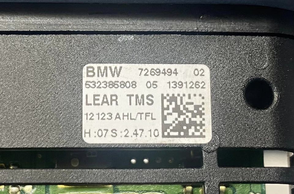

              F11 2011 ja kosteus särki ajovalon ohjainlaitteen niin, ettei angel eyesit enää toimi. Millä ohjainlaitteella tuon pystyisi korvaamaan, kun ebaysta löytyi montaa eri versiota? Liitteenä kuva ohjainlaitteen numeroista.
              BMW 7269494 02
              532385808 05 1391262
              LEAR TMS
              12123 AHL/TFL
              Autossa on siis xenonit ja adaptiiviset valot.
              Umpion päällä on huoltokansi, mistä saa vaihdettua H7 kääntymisvalon.
              Itseltä löytyisi Esys F-sarjalaisten koodausta varten.
              Tarviiko uutta ohjainlaitetta koodata ja miten koodataan?
                  BMW 7269494 02
                  LEAR TMS
                  12123 AHL/TFL
                  Autossa on siis xenonit lyhkäisillä valoilla, H7 halogen pitkillä ja adaptiiviset valot.
                  Se H7 siinä sisemmässä on kääntymisvalo, syttyy vain käännyttäessä. Pitkät ja lyhyet on sama xenon valo ulommassa. Jos autossa on adaptiiviset valot.

                      #1255
                      Joo olen ymmärtänyt väärin, kun ei ole koskaan kääntymisvaloja aiemmin ollut omissa autoissa
                      Mutta palatakseni alkuperäiseen kysymykseen.
                      Millä varaosanumerolla on käytännössä merkitystä, jos ostan Ebaysta jonkun ohjainlaitteen tilalle?
                      ♦♦♦ Pohjanmaa Connection ♦♦♦
                      • TheRipper
                        • 5480
                        • Paimio
                        #1256
                        Sillä BMW numerolla.
                        Eli tämä:7269494
                        Sen kun laittaa Ebayhin niin tulee oikeita. Varmistaa vielä että on oikealle vuosimallille kun joskus noita voi tarjota uudempiin samalla numerolla mutta ei välttämättä käy.

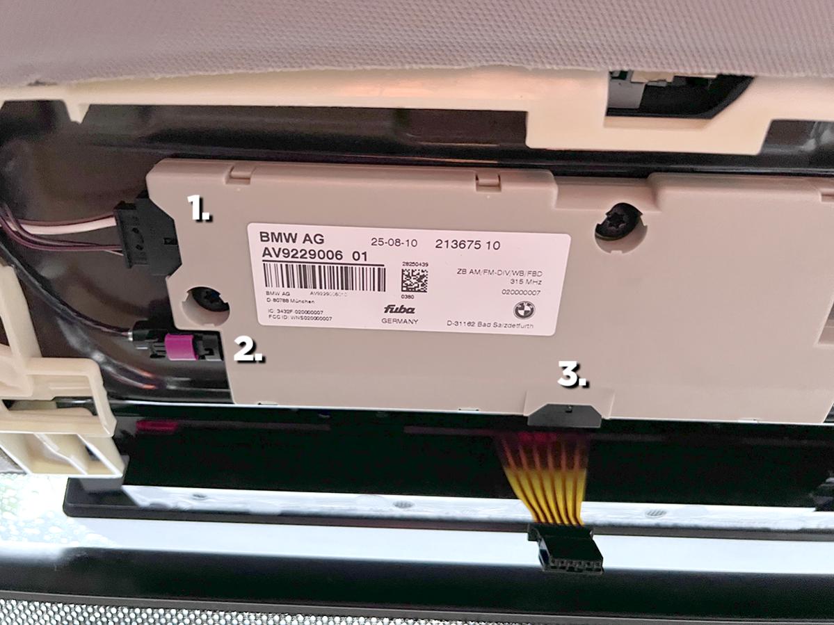

                              535i antennivahvistimen liittimet
                              Kun 535i:n "kauko"säädin alkoi toimia vain noin metrin säteellä autosta, eikä juuri koskaan tunnistanut avainta, jonka lisäksi mm. radiokanava Kasari kuului kestämättömän huonosti, putsailin korroosion runtelemia antennivahvistimen liittimiä kontaktisprayllä.
                              Kaukosäätimen kantama parani ja avainkin alkoi taas tunnistautumaan ilman ainaista rattipylvääseen hinkkaamista. Radio toimi moitteetta eilisen aurinkoisen päivän mutta sadepäivänä jälleen rätisi. Ainakin yksi liittimistä kannattanee ilmeisesti vielä tarkistaa.
                              Kysymys, johon en löytänyt netistä vastausta:
                              Mitkä ovat liitteenä olevan kuvan liittimien 1-3 roolit? Mitkä niistä vaikuttavat mihinkin (radioon, kaukosäätimen avaa/sulje -toimintoihin, avaimettomaan käynnistykseen jne) - vai vaikuttavatko kaikki kaikkiin?
                              • JaniLap
                                • Sep 2012
                                • 3039
                                #1260
                                1) Antennimoduulin virtajohdin ja LIN-väyläjohtimet, jolla moduuli on yhteydessä auton järjestelmiin. Maadoitus on toteutettu noilla mustilla läpimenoruuveilla.
                                2) AM-/FM-/HF-signaali auton lukitukseen ja viihdelaitteisiin sekä diagnostiikkaväylä.
                                3) Johtimet takalasin antenniin.
