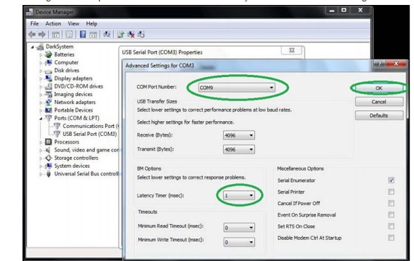

      E65/ista
      E65:n Ista
      eli Istasta on Control unit tree:stä hävinnyt "laatikoita"? Punaisella lukee: ECU 0xF1. Mitähän tarkoittaa tuo "häly"!?

        Kato että portti asetukset on oikein.
          Tarkoittaa mitä?Mistä
            Laitehallinnan kautta com portin asetuksia varmaan tarkoitetaan.
              Siis vain osa "laatikoista" hävinnyt.Mitenhän tuo, jos com portti, pitäiskö kaikki "laatikot" silloin hävitä??

                Oli ehkä hieman epäselvästi ilmaistu. Mulla oli joskus sama homma, ja tosiaan COM-portin asetukset tuppaavat muuttumaan aina välillä. Voi toki olla joku muukin fiba...
                  Vaihdoin portin, oli 4, 1:een mutta ei auttanut?!

                    Nuo usb transfer sizet kannattaa myös vaihtaa puolta pienempiin.
