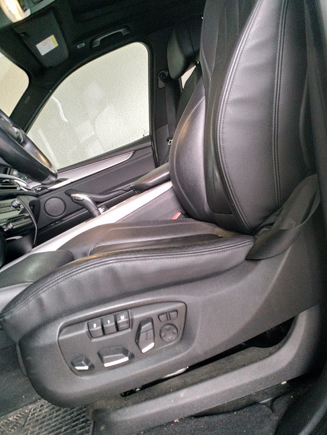

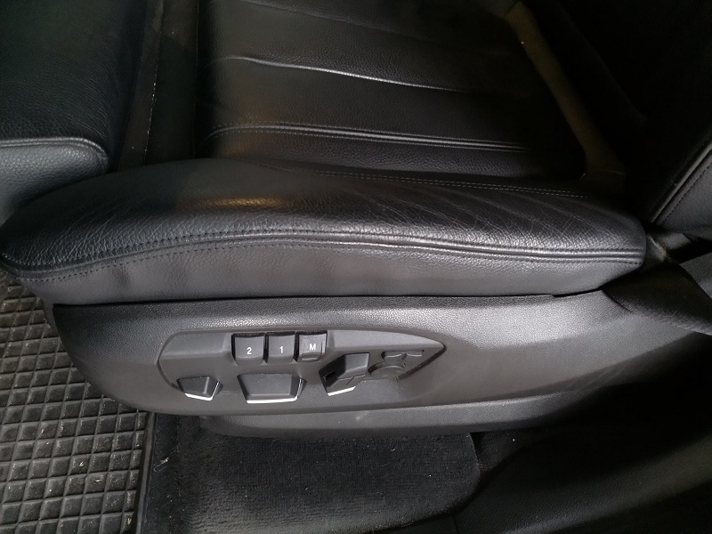

    Olen laittanut merkille että monessa F15 comfort penkissä on kuskin penkin intuinosan sivun nahka halki pituussuunnassa. Hyvin näkee kuvista kun moni ottaa comfort penkkien säätimistä kuvan. Onko luokiltavissa jopa tyyppiviaksi :think.
    Toki tuohon tulee paljon rasitusta kun noustaan autoon ja autosta. Miten on foorumilaisten penkit kestäneet?
    126tkm ajettu. 12/2013 vuoden auto. Pientä kulumaa. Ratti tuntuu enemmän kuluneelta kuin penkki. Meille tuli 110tkm ajettuna. Samalta näytti silloin.
      Halki on (en nyt jaksa kuvaa ottaa) omassa n. 120tkm ajetussa. Samoin oli myös kaverin entisessä 2015 F15 jo reilusti alle 100tkm. Jostain luin, että 2017 eteenpäin korjattu (=vaihdettu materiaalintoimittajaa).
      edit: tuossa ylläolevan postaajan kuvissa näkyy tuollaista pitkittäissuuntaista "viivaa" keskellä tuota sivuosaa ja siitä se kohta murtuu.

        300tkm mittarissa ja keinonahka viimeiset 150tkm puhki.
          m635 280tkm mittarissa, ikää 36 vuotta, ei reikiä tai muutakaan vikaa penkeissä. Tosin tässä mallissa on aitoa nahkaa jaksettu laittaa ovipahvienkin pintaan
            On se tyyppivika. 110 tkm ajettuun 2015 käyttöönotettuun saatiin vielä keväällä GW:n piikkiin. Useampaan on Saksassa vaihdettu nahat enemmänki ajettuun.
              Onnistuiko korjaaminen vaihtamalla vain istuinosan nahka vai menikö koko penkki uusiksi?
              Toi istuinosan nahan vaihtohan ei kai kovin iso rasti ole, jos vaan näyttää uusi enää yhtään samalta kuin muu penkki.

                Täälä kans 2017 malliin juuri vaihdettu uudet nahkat eteen. Ajettu 140tkm. Takuuseen!
                    alaosan nahat.

                      Originally posted by torso1 View Post
                      Oliko tuontiauto vai Suomi-auto?
                      Tuontiauto. Juuri toin auton ja ennen ostoa kysäisin merkkiliikkeestä huoltohistorian, niin sieltä paljastui tuo nahkojen vaihto.
