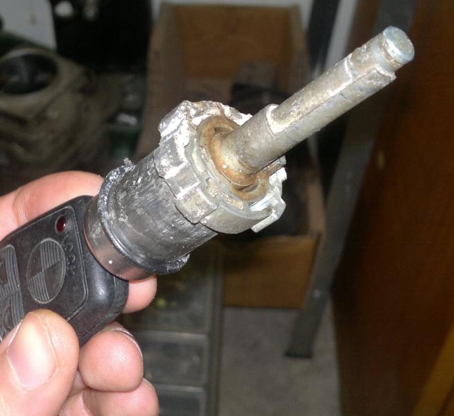

                    Takaluukun lukko jumittaa
                    Onko muilla ollut ongelmia takaluukun lukon kanssa? Meikälaisella lukon nappi jumittaa koko ajan sisälle koska lukon runko on hapertunut. Runko on jotain messinkivalua (kts. kuva)
                    Onko mitään ideoita miten tuon hapettumisen saisi pysähtymään?
                      Pysäytät hapensaannin.
                        Joo, onhan tuo vastaus parempi kuin "pysäytät vaan hapettumisen" olisi
                        Tarkennetaan vähän kysymystä: Mikä keino hapensaannin pysäyttämiseksi on todettu hyväksi vai onko sellaista edes olemassa? Onko olemassa esim. jotain hapettumisen pysäyttavaa ainetta (vrt. ruosteen pysäyttäjä).
                        Vai kannattaako unohtaa koko homma ja ostaa uusi lukko?
