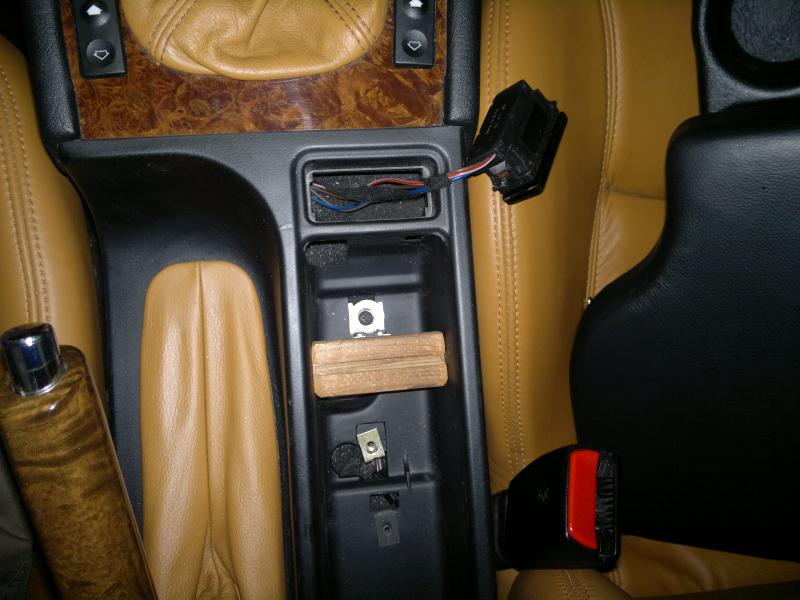

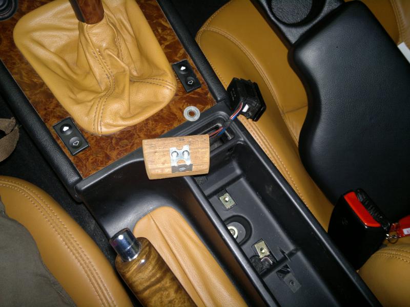

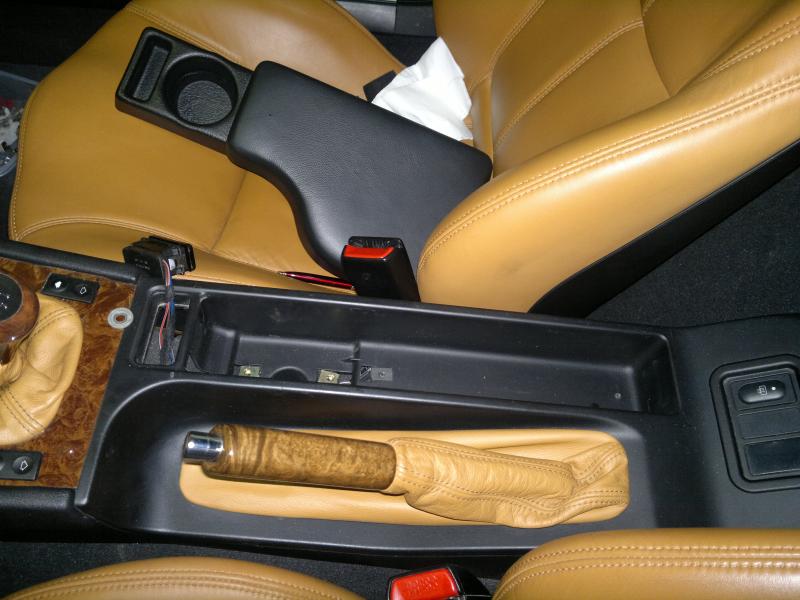

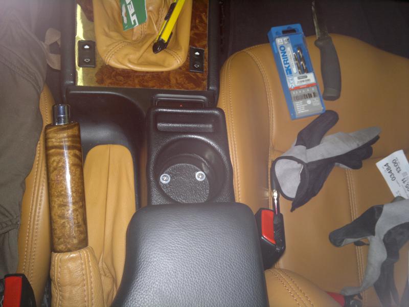

                          Tuli tässä hankittua zetoriin käsinojan LeatherZ:lta - http://www.leatherz.com/Merchant2/art/mk2b02.jpg
                          Tässä ensikokemuksia niille, jotka havittelevat vastaavaa:
                          Ergonomia:
                          Käsinojan ergonomia on hyvä. Hyvä korkeus ainakin itselleni ja riittävästi pintaa kyynärpään alle. Lisäksi mukana oleva mukiteline ja alle kätkeytyvä pikku tavaralokero ovat kätevä lisä.
                          Laatu:
                          Käsinojan laatu ei ole mikään kymppi. Alarunko on tehty aika ruman näköisestä ABS muovista. Lisäksi varsinaisen käsinojan alle vilkaistaessa näkyy ikävästi nahan liimat eikä nahkaverhoilu ole muutenkaan moitteetonta. Nahka pitäisi olla kuitenkin ihan aito.
                          Laatuvaikutelma ja osien istuvuus on kaiken kaikkiaan heikkoa, jopa z3 tasolle, joka ei sekään ole mikää preemium tasoa.
                          Asennus:
                          LeatherZ:n nettisivulla on erittäin helppo ohje kuvineen kiinnityksestä, jonka suorittamiseen tuskin menee 20min kauemmin. Ohjeen mukaan tehty kiinnitys on kuitenkin puutteellinen sillä ainoat kaksi kiinnitysruuvia kiinnitetään lokeron pohjalle. ABS rungossa ei tietenkään ole mitään jäykkyyttä ja siksi sen etuosa pääsee liikkumaan herkästi kun siihen kohdistetaan voimaa. Etuosaan kannattaakin tehdä lisäkiinnitys. Itse veistin lokeron muotoon sopivan puupalan mukitelineen alle (kuvia liitteenä). Kiinnitin puupalan lokerossa olevaan entisen tuhkakupin kiinnityspaikkaan. Sivusuunnassa puupalan pitää paikallaan lokeron sivuseinät (--> tiukka sovitus). Käsinoja kiinnitetään puupalaan mukitelineen pohjasta ruuveilla. Kuten kuvista näkee, tässä kannattaa käyttää mustia ruuveja, jos niitä löytyy. Ruuvien peittämiseen pitänee vielä löytää pala mustaa ohutta mattoa.
                          Lisäkiinnitys vahvistaa käsinojaa huomattavasti ja runko on nyt paljon jykevämmän oloinen.
                          Muuta:
                          Käsinojasta puuttuu yläasentostoppari, jonka se oikeastaan vaatii. Sellaisenaan käsinoja nojaa yläasennossa keskikonsolin takana olevan takalasilämmittimen kytkinen runkoa vasten. Kanteen syntyvä vipuvarsi vaikuttaa siltä, että rungon saa tällä tavalla myös helposti rikki.
                          Itse ajattelin lisätä etupuolelle mustan pidätinnauhan, joka jäisi ala-asennossa käsinojan lokeroon. Täytyy vain löytää jostain sopiva nauha tai käydä ostamassa vaikka kengännauhan.
                          Kustannukset:
                          Käsinoja maksaa ~200 taalaa. Lähetys oli jotain 45$ ja verottaja laittaa siihen oman "palkkionsa" vielä päälle. "kaching!" Ei siis ihan halpa modi, mutta muitakaan vaihtoehtoja ei ole joten...
