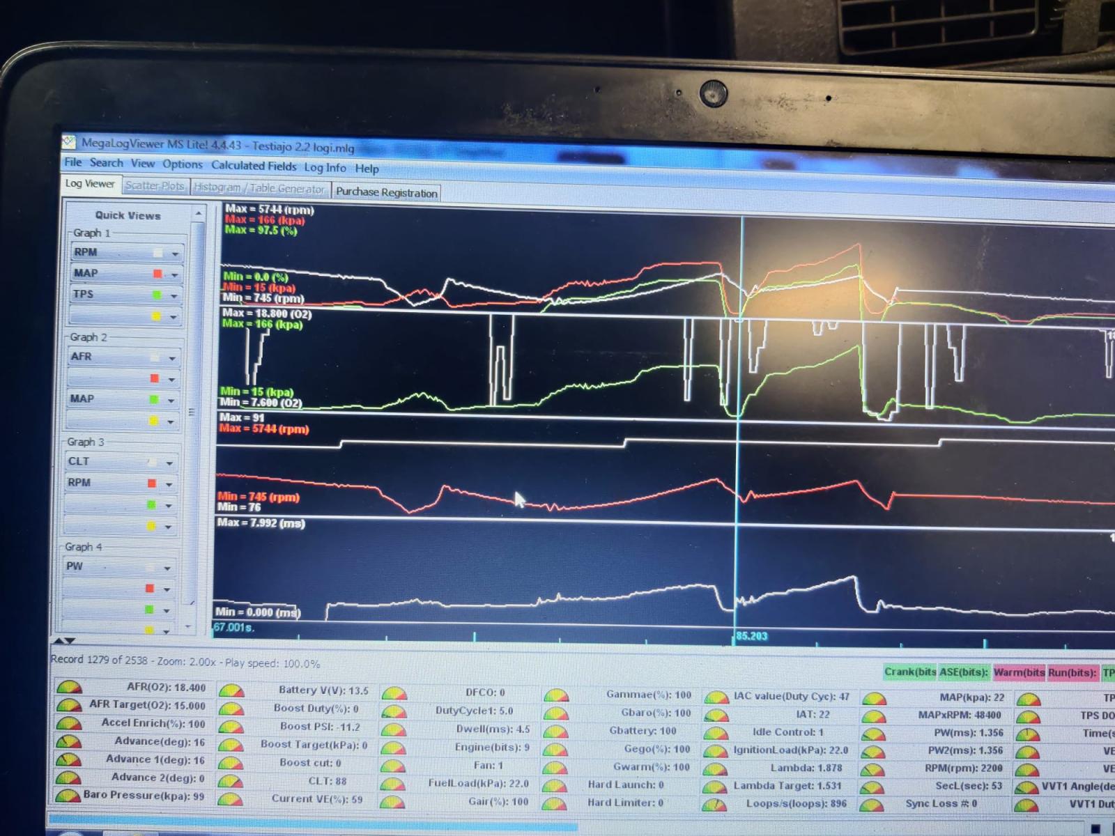

        Osaisko joku neuvoa laajakaista lambda ongelmien kanssa? Eli M52 koneessa speeduino moottorinohjauksena ja AEM 30-0300 laajakaista lambda. Kyseistä AEM mallia ei suoraan ollut valittavissa, joten laitoin manuaalisesti tämän mallin manuaalista löytyvät arvot tunerstudion lambdan kalibrointi kohtaan. Seosmittari näyttää aivan järkeviä arvoja, mutta logiin näyttää ihan mitä sattuu.(kuvassa näkyy). Mistä tämä voisi johtua? Itse olen aivan noviisi näiden moottorinohjausten kanssa niin kaikki vinkit on tervetulleita. Säätäjä on omalla lambdalla säätänyt koneen. Ja kone käy tosiaan viinalla.
              Näyttäs huonolta kosketukselta signaali piuhassa :think
