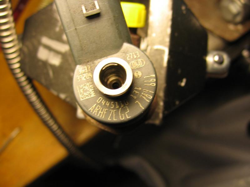

                Onko tuo kuusi kirjainta tossa suuttimen päässä,, se joka koodataan sinne moottorin ohjaukselle,kun suutin vaihdetaan?
                Kai
                -E46 330 D Touring
                -INPA, NCS EXPERT
                • MNi
                  • Nov 2008
                  • 3145
                  #863
                  Jep, 6 kirjainta ennen G2:sta. Tieto löytyy kuvien kera WDS:stä: KLIK.
                  Sieltä Service Functions->Drive->Diesel Electronics DDE5.0->Adjustment Programs->Injector Rate Adjustment->DDE 5.0/5.1 Injector Volume Calibration
