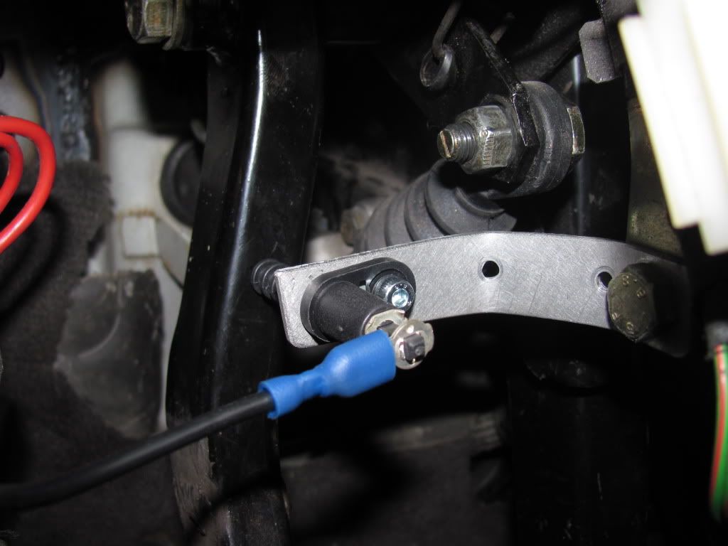

                  Toi launch-controlin liittäminen on simppeli homma kdfi:hin. Laudalla on käyttämättömiä lähtöjä, joihin saa ite tinata johdon, ja launch-controlin johto tulee "JS7" -pisteeseen.

                        #71
                        Originally posted by grab_ View Post
                        ja se johto nappiin ja napista johto maahan ja pitäs toimia?
                        Juurikin niin. Saman johdon voit laittaa haarautumaan on-off katkaisimen kautta myös kytkinpolkimelle asennettavaan toiseen katkaisimeen, niin saat flat-shift -toiminnon myös käyttöön. Onnistuu kyllä myös vaihtohetkellä launchin nappia painamalla, mut omasta mielestä paljon kätevämpi, kun polkimella on oma katkaisin.
                        Tälleen esim.:
                        ReWoN Motors - BMW-huollot ja korjaukset, alumiinivanteiden korjaushitsaukset, pakosarjat, ahtoputket, alumiini- ja rst-hitsaukset ja sorvaukset
