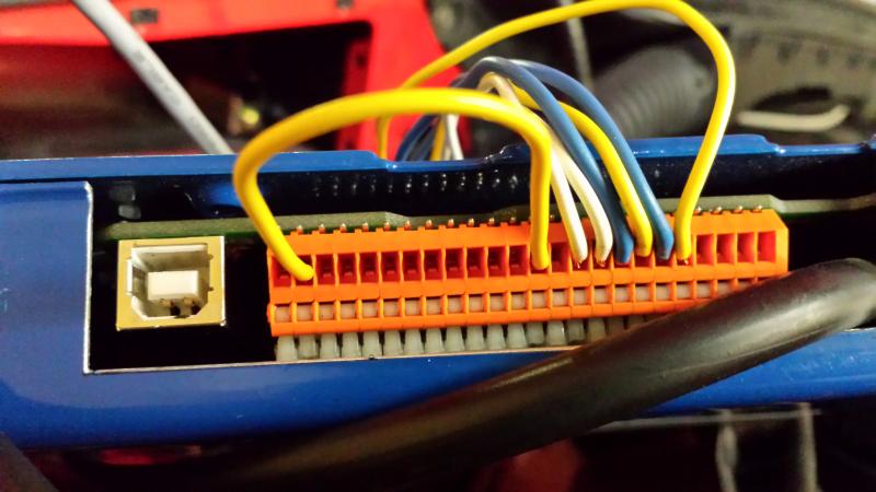

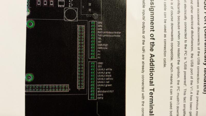

                      Osaako joku neuvoa mikä mättää minun laajakaistan kytkennöissä?
                      Johdot on vedetty pinneihin ja aktivointi johto myös. Vaikka kuinka ränkkään Tunerstudiosta asetuksia, niin mitään eloa ei ole. GP2 pinnistä vedetty aktivointi johto myös maihin. Liitteenä pari kuvaa.
                      Alkaa pää lyömään kohta tyhjää.

                        Mittailin noiden johtojen arvot boksilta virrat vain päällä.
                        Anturina siis Bosch LSU 4.2
                        Harmaa 12v
                        Valkoinen 6.5v
                        Vihreä 3.4v
                        Punainen 3.3v
                        Keltainen 2.5v
                        Musta 3.0v
                        Onko noi edes sielläpäin?
                        Pistän ton purkin kohta renkaan alle, ajan yli ja nielen tappion
                        Bmw E36 Ralli Projekti
                        Ex: E30 325 Turbo
                        E61 545i

                          Meneekö sulla wideband outista piuha oxy1:een?
                          EDIT eikun hetkinen olikos sittenkön noin.
                            Ei mene, eikä kyllä ohjeessakaan lue niin. Jotenkin tuntuu et noi kytkentä ohjeet on väärin jostain kohtaa.
                              No siinä sulla on vika sit. Vedät sen piuhan, niin pitäs rokata. Siinä kytkennässä kun nyt ei ole kovin ihmeellistä. Lamda kytketän väri väriin. Sit se yksi maihin ja lamda outputista piuha oxy1:een.
                                Ok. Pitääkin kokeilla. Kerrotaan sit kuin kävi.
