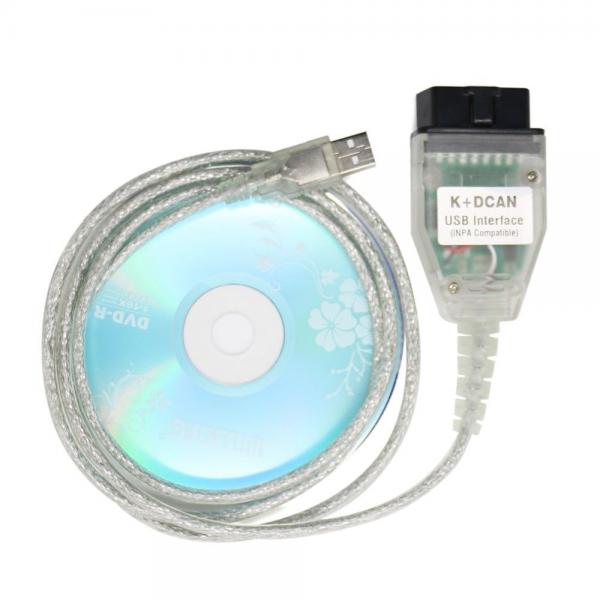

    Osaisiko joku kertoa, että minkälaiset piuhat ja adapterit tarvitsee hommata -94 E38 740iA, että pääsee kunnolla tutkimaan auton sielun elämää?
    Toimiiko tuolla K+DCAN usb kaapelilla ja siihen se 20pin pyöreä adapteri vai täytyykö olla joku "oikea" sarjaportti adapteri?
    Lomat alko ja ois aikaa harrastella ja harjoitella
    Kyllä E38 1994 toimii K+DCAN piuhallakin, moottorinohjauksen kaikki livedatassa kaikki toiminnot ei näy ja samalla tulee virheilmoituksia joita joutuu hakkaamaan pois.

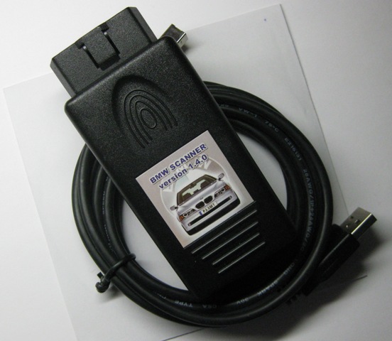

                inpa ongelmaa.
                Nyt olisi tarkoitus päästä tutkimaan e39 sielunelämää, mutta ei onnistu.
                Asensin inpan versio v5.0.6 ja ongelma on että mitään ei tapahdu?
                piuhana toimii bmw scanner v.1.4.0 kaapeli. onko edes passeli voiko tuolla toimia?
                Vai tilaanko ebaystä suoraan inpalle suunnatun kaapelin?

                  • 10954
                  #983
                  osaisiko joku selkokielellä sanoa miten tulee inpa kytkeä.
                  -Ensin kaapeli kiinni autoon ja koneeseen
                  -Avata ohjelma
                  -laittaa virrat
                  Meneekö lähellekkään nuin?
                  ja lopetus.
                  -Virrat kiinni
                  -ohjelma sulkea oikein f10 exit.
                  -piuha irti autosta.
                  Auttakaa miestä mäessä
                  Ei voi toimia tuolla piuhalla, eli tilaa INPA yhteensopiva piuha.

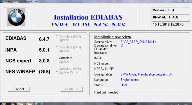

                    asennus ei onnistu.
                    tilasin ebaystä inpan kaapelin ja asennus levyn.
                    ongelma on että ei anna valita asennettavaksi kuin NCS expert 3.0.8 :think
                    mikä voisi mättää?

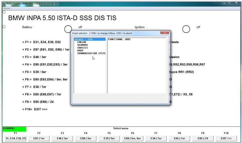

                        #986
                        Mistä löytyy inpasta BMW E39 Jarrupalojen kulumis anturin tieto.
                        Eli mikä valikko / polku ??
                        Alla vielä kuva minun inpa näkymästä
                        • Supra^
                          • Jul 2005
                          • 5150
                          • ᶛᶛᵻᶰᶛ˄
                          #987
                          Ei löydy inpasta, on ihan oma systeeminsä ilman älyä.
