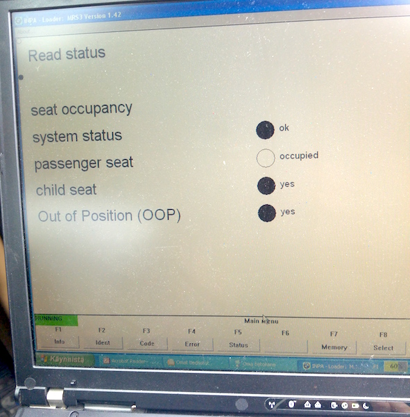

            Sain Inpan toimimaan ja halusin tarkistaa onko airbagit tallella (vrt E46 keskusteluissa ollut tapaus). Tuohon on vaihdettu moduuli ja näytti bägit olevan mukana Inpan mukaan ja occupancy sensor toimi oikein. Mutta mikä toi "child seat" ja "Out of Position" ovat? Kuuluuko noiden olla noin vai onko tuosta koodattu jotenkin apparin tyyny pois. Edellisen omistajan mukaan apparin tyynyissä oli ollu piuhat irti ja huomattu kun piti uusi moduli koodata, samalla laitettu piuhat kiinni kuulemma.
            Inpa v 5.0.6 ja auto E39 523iA Touring -00
            Edit: Vai liittyykö noi "child seat" ja "Out of Position" SBE2:n ominaisuuksiin, jolla saadaan muutakin kuin E39:n on/off tyyppinen tieto? Pitäisikö katsoa jollain toisella versiolla/ohjelmalla?
