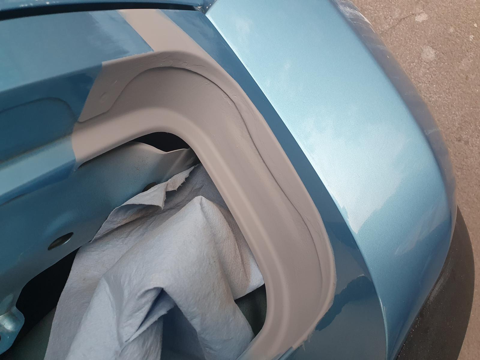

              Mini R5x tyypillisesti ruostuu takavalojen alareunasta. Eip ihme, kun rakenne on tuollainen (kts kuva). Vesi kerääntyy valojen syvennyksessä olevaan kaukaloon, eikä pääse mihinkään pois, vaan hakeutuu lopulta tuonne peltien väliin, ja ruostuminen alkaa.
              Millä tuo kannattaisi suojata? Kuvassa kohde pohjamaalissa, nyt jo pintamaalattu ja lakattu. Tehtaalla tuossa ei ole mitään. Pitäisikö laittaa jotain kotelomassaa tai vaikka vaseliinia tuo kaukalo täyteen?
              Edit: kuva tuli jotenkin väärässä asennossa. Pohjamaalattu alue on oikeasti alareunassa.

                #487
                noin(pintaväriä ja lakkaa näkemättä) en ainakaan jättäisi, eli jollain ois syytä mielestäni tiivistää.

                  #488
                  Levitä korikittiä tmv siihen suojaksi. Joissain autoissa tehty niin ja kestää hyvin

                    #489
                    https://www.etra.fi/fi/teroson-ms-93...taja-e34251231 esim. tuolla voisi hyvin tiivistää tuon pinta-pohjapellin sauman.
