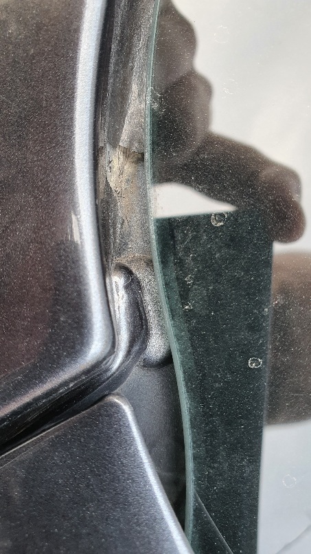

                              #404
                              Moro,
                              En tiedä onko tämä oikea thread tälle, mutta en löytänyt nyt toistaiseksi parempaa.
                              Eli huomasin tänään F32 vm. 2014 C-pilarin ja takalasin välisessä raossa, että maalipinta kuoriutuu. Ruostetta ei näy.
                              Kuulin tutulta, että syypäänä voisi olla käytetty tiivistemassa johon maali on huonosti tarttunut.
                              Onko muilla vastaavasta kokemusta? Mikä avuksi?

                                #405
                                Itse lähtisin liikkeelle siitä, että kävisin ensin näyttämässä merkkiliikkeessä mitä ovat siellä mieltä kun näissä on kuitenkin se 12 vuoden koritakuu. Kunhan koritarkastukset on vaan tehty huolto-ohjelman mukaan.
