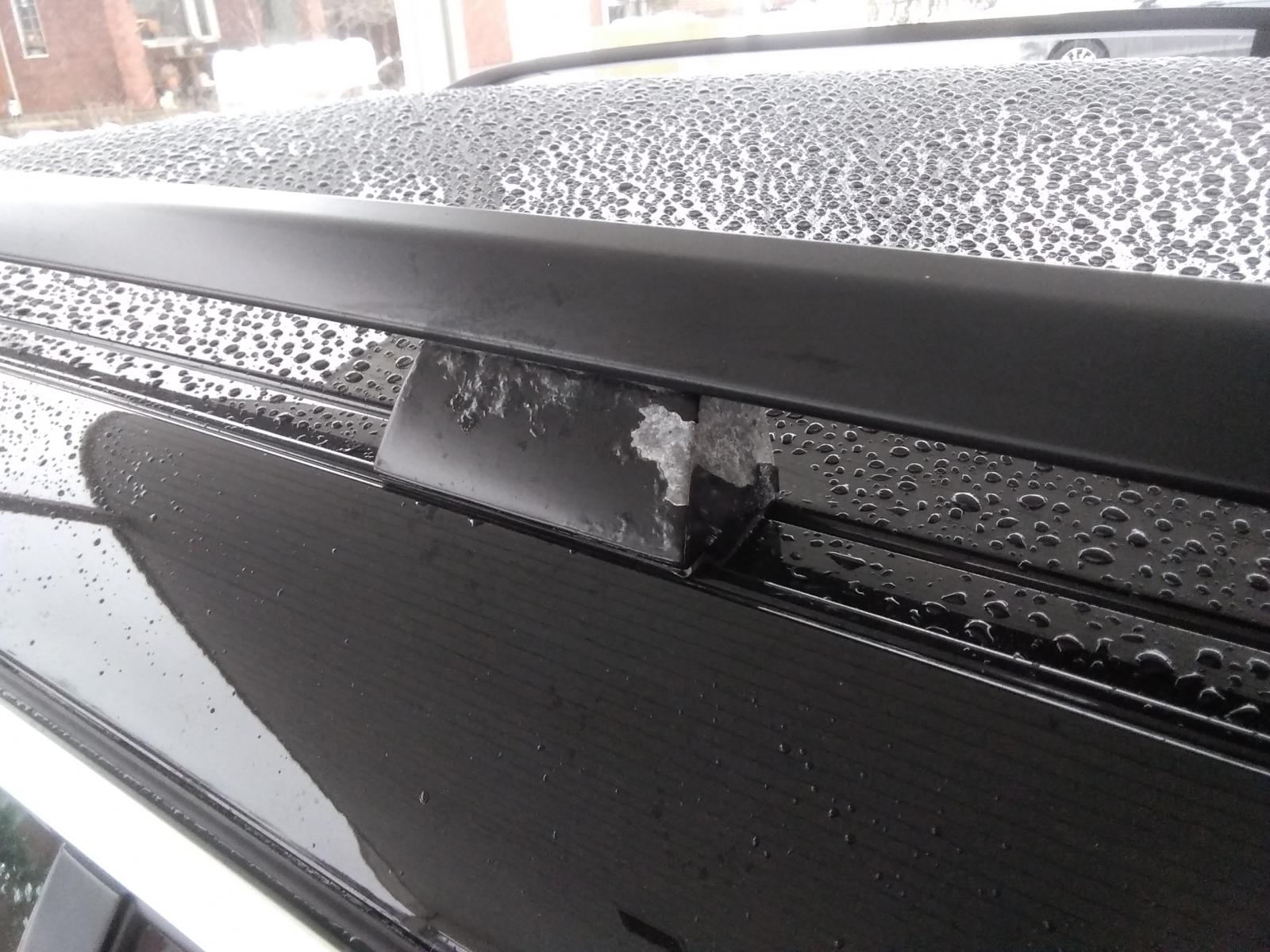

                        Kattokaiteen kannakkeen maalaus
                        E61:stä kyseisen kannakkeen maali kuoriutuu oudosti. Kannake alumiinia kun ei ota ruostetta?
                        Onnistuuko maalaus paikallaan, ilmeisesti happoprimer +mattamusta maali päälle. Ei huvittaisi irrotella koko kaidetta tuon takia.
                        Voiko tuo happopohjamaali vahingoittaa maalipintaa muualla? Kuinka tujua ainetta tuo on?
                        Suojaus maalarinteippiä ja sanomalehteä?Click image for larger version
                          Suojaus maalarinteippiä ja sanomalehteä?[ATTACH]156402[/ATTACH]
                          -Huolellinen teippaus esim jeesusteipillä kun hiot tuon sileäksi(ettet hio maalipintaa)
                          -suojaus maalarinteipillä/paperilla, kannattaa peittää iso alue(vauriosta 1.5m joka suuntaan) niin ei pölly ei toivotulle alueelle. Rajaus luonnollisesti tuohon ”yläkaiteeseen”.
                          -alumiinille sopivaa pohjamaalia(60-00545 motonet)
                          -pinta maali,esim motonetista saatava 1k car rep hyvää tavaraa.

                              Mikään 1k kama ei ole hyvää. Suosittelen lämmöklä 2k paukkupulloa jossa on pohjassa se rikottava kapseli josta kovete leviää perusmaaliin
                                Riippuu varmaan ihan käyttötarkoituksesta
