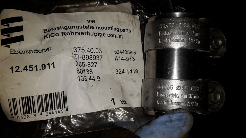

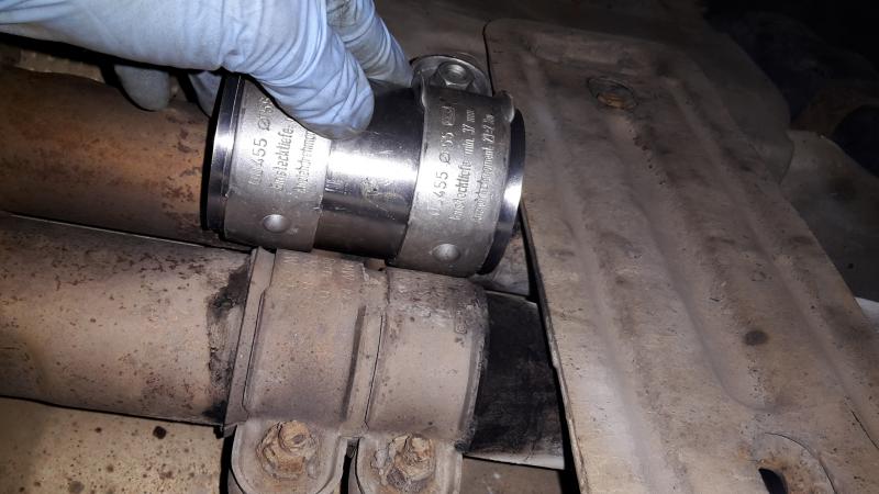

              Originally posted by Gedd View Post
              Joo, toimii kun junan vessa. Lämmöt 85-90 viileämmillä keleillä ja kuumilla keleillä toki nousee ruuhkassa samoihin kun alkuperäsellä kun flekti ei ota yhtään aiemmin kiinni tuolla.
              tyytyväinen ollut itsekin, mittaristo näytti eilen 34c ulos, ja silti "ruuhkassa" madellen KTMP max94c, muuten pysyttelee 87-92c riippuen kierroksista yms..
              Jos ny viel jotain jotenkin topikkiin liittyvää suosittelis, niin eberspächerin pakoputken liitoksia vakio putkistoon
              25mm muita vastaavia pidempiä, ja osto paikasta riippuen reilusti 'huonompia' halvempia.
              Tais olla vaan jtn vajaa 12e/kpl+pk @ pkwteile.de/autonvaraosat24.fi.

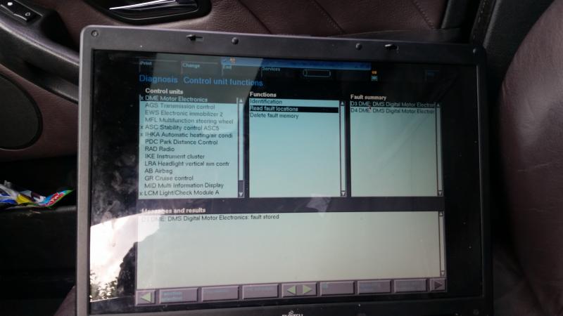

                                Oisko kellään hajua mikä vikakoodi? INPA antaa nakutusanturia 2 ja 3. Mut DIS ei kai tunnista vai? Vai oisko jollain muulla samaa vikaa että koko laitos tärisee välillä niin maan perkeleesti.. Epäillyt kyllä turbiiniakin jos pääsis jotenki vatkaamaan.. Tehojakin tuntuu olevan hävöksissä. Kyseessä siis e39 535i M62 nonvanos. NIF906
