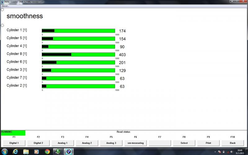

          #454
          Mites muilla m62 roughness arvot inpalla katsottuna?
          Screeni otettu muistaakseni suht lämpöisestä koneesta tyhjäkäynnillä(500rpm).
          Ja onko toi arvo mikään mittari sille, että kannattaako enää edes tulppia vaihtaa moottorin loppuun polkemisen sijaan?

            #455
            En nyt menisi sanomaan että tuossa mitään oikeaa vikaa vielä olisi.

              #456
              Aika samoissa mennään. Heti kun kaasua hipasee niin putoaa 0.

                  #458
                  Mikäs noita roughneseja yleensä aiheuttaa..? Etenkin jos tulpatkin ois juuri uusittu:think

                    #459
                    Lambdat, nokka/kampianturit, jakopää, vanos
                      Minullakin oli 2 kahdessa sylinterissä (5 ja 7) muista poikkeava arvo. Lisäsin pariin tankilliseen suuttimenpuhdistus-ainetta, palasivat ruotuun muiden kanssa :think

                        #461
                        Juu, ja ehdottomasti redlinen kamaa. Nuo STP yms. eivät auttaneet esim. hapettuneeseen bensatankin poijuun mitään mutta redlinellä alkoi skulata
