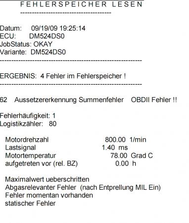

                    E36 318IS tyhjäkäyntiongelma
                    Kävin vuosittaisessa katsastuksessa ja tulos oli hylätty, kun tyhjäkäynnin HC ppm arvo oli 141 ja katsastusmies kertoi, että lukema nousi vain lisää. 2000r/min HC ppm arvo taas oli ihan kunnossa, eikä muissakaan arvoissa ollut mitään moitittavaa.

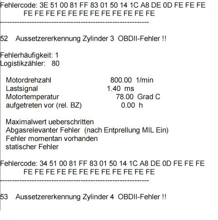

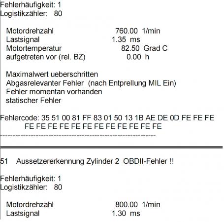

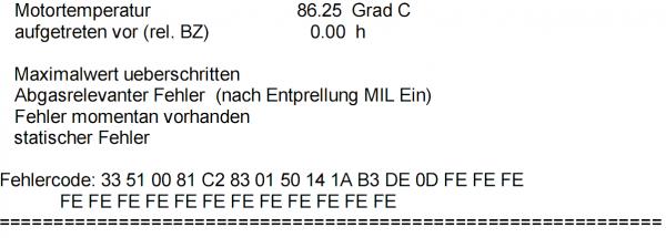

                    Jokin vika siis jossain oli, ja tarkistutinkin vikakoodit, se hoitui kivuttomasti ( Supra^ ) laitteistolla. Vikakoodeja onneksi löytyi ja ne ilmenivät ainoastaan tyhjäkäynnillä. Vikakoodit nollattiin, mutta kun auto käynnistettiin niin viat tulivat hetken päästä takaisin ja samat vikakoodit.
                    Autona toimii siis vm.98 e36 318is M44B19. Vikakoodit ovat saksankielisiä, mutta sain apua kaverilta, joka suomensi asian näin: eli tässä tämä aussetzererkennung on selitetty saksaks: http://rb-k.bosch.de/glossary/bgloss...0046_0100.html , mutta sen mukaan tuo tarkoittaa sitä, että polttoaine ei ole täydellisesti palannut sylintereissä ja sitä pääsee katalysaattoriin. katalysaattori polttaa tämän polttoaineen, jonka seurauksena katalysaattori vanhenee nopeammin ja se voi myös mennä paskaks nopeammin. Tämän seurauksena päästöt myös kasvavat.
                    eli noi sun neljä virhettä siis johtunevat siitä, että sylinterit (3,4,2) jättävät polttamatta osan bensasta
                    Korvakuulolla käynti ei ole täysin tasaista, mutta kierrokset eivät heittele ja mittauslaite näyttikin että 3,4,2- sylintereille pitää antaa enemmän polttoainetta...
                    Eli jos joku viisaampi osaa neuvoa, niin kiitos etukäteen.

                      #1090
                      Joku pytty pois pelistä aika lahjakkaasti, eikä tietenkään käytössä ole mitään huomannut?

                        #1091
                        joskus kyllä on vähän tehoton mutta suurimman osan pelannut normaalisti. pitääpä kattoa.ainaki on tiivisteen välistä pakosarjan päälle sillon tällöin tippassu.ja valkosta savua välillä pöläyttelee sakeasti.
