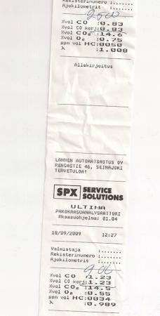

                          liekö tuossa lambda menny ku heittää nuin paljon arvot, voiko pakoputki tehdätuon jos vuotaa jonku verra?
