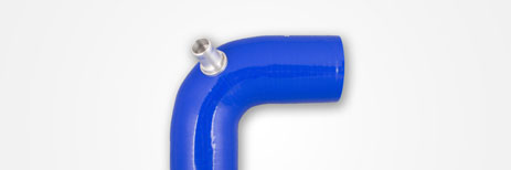

    Mut niissä ei oo tk-venttiilille paikkaa.
    Mikä estää tekemästä reikää/reikiä ja laittamaan liittimen?

      Onko heittää vinkkiä mistä saisi sopivia liittimiä jolla saisi sivuhaaran otettua silikoniletkun kyljestä? Liittimiä on maailman sivu täynnä, mutta oon ettiny sellaisia joissa on litteä/tasainen/ohut pohja(sisäpuoli). Joku 6-10mm letkulle sopiva lähtö.
      Eli näin:
      EVERYTHING | WORKS
        Eli näin:
        Viper Performance - The world's largest choice in silicone hoses & bespoke manufacturing. All Shapes, sizes, & Diameters available today - Est 2004

            Juu. Kiitos molemmille. Just tuommosia etin, mutta ei osannu oikeilla hakusanoilla katella, tms.
            EVERYTHING | WORKS
            • Pazi88
              • 11351
              #711
              Joo itsellänikään ei ollut tiedossa että tommosia tarkoitukseen tehtyjä letkulähtöjä on olemassa. Tämä helpottaa kummasti ja pääsee halvemmalla, kun voi perus kiinan silikonimutkaa käyttää.
              Tos vielä muovinen halpis ebaystä, jonka linkin sain whatsapin kautta: https://m.ebay.co.uk/itm/PP-Tankdurc...anner=1&_rdt=1
