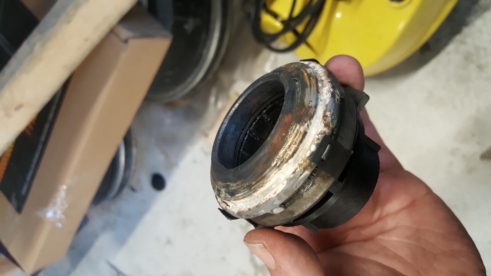

                              • ^slayer^
                                • Nov 2008
                                • 244
                                • Kokkola
                                #795
                                Nyt kun oon saanut avon ajettavaan kondikseen ja tutkinut noita kytkinasioita niin huomasin ettei missään ole mainintaa tavasta millä itsellä ainakin pro enginesin vp ja sre 765 toimii ihan samalla tavalla kuin entinen vakiokytkinkin. Eli ainoa modaus mitä koko järjestelmään tehty noiden lisäksi oli että painelaakeria jatkettiin tosiaan pro enginesin toimesta sen 9mm mikä oli vakion ja nykyisen kytkimen korkeusero. Laakeri jatkettiin juottamalla hopealla tuollainen viistetty kartio/lieriö. Muodoltaan tämä että paine jakautuu tasaisesti laakeri vasten eikä suoran laakerin reunat ala vastaamaan liikkeen lopulla.
                                Näin mulle asia selitettiin ja mulla toimii kytkin aivan loistavasti. ohessa kuva. Jospa auttaisi jotakuta. Muutama kymppi meni, mutta tuntuu luettuani näitä juttuja että pääsin suht helpolla
