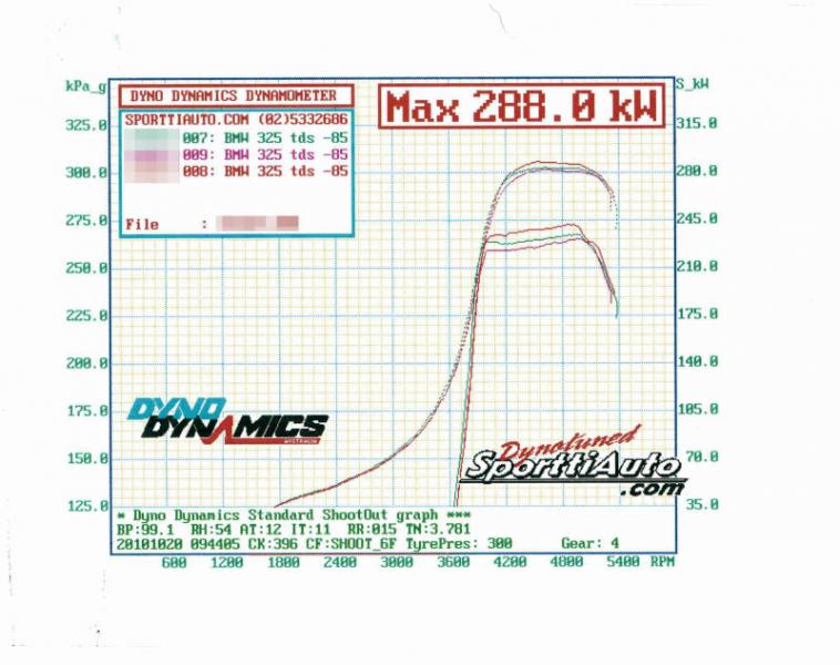

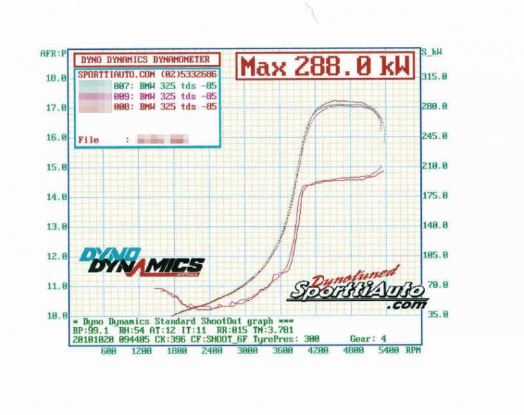

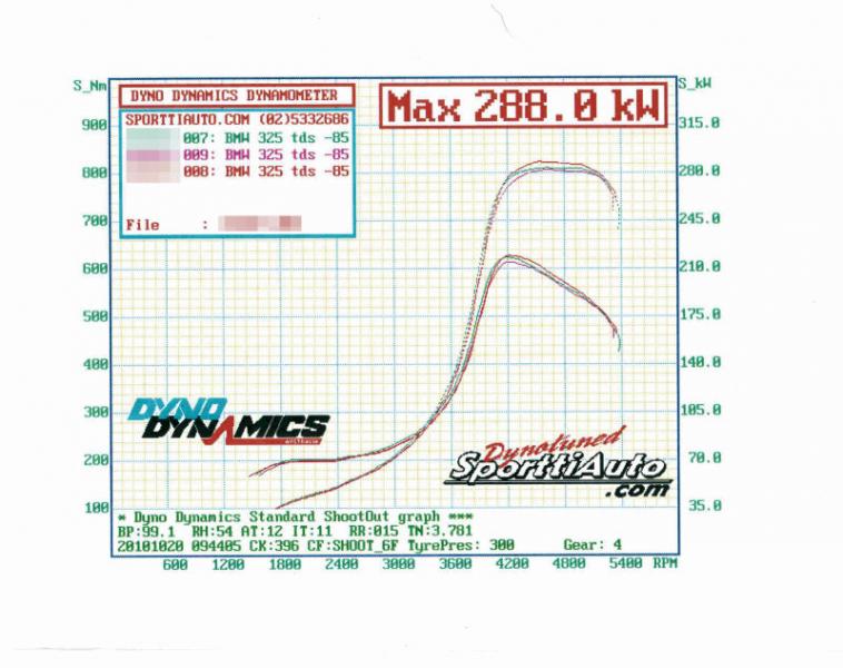

    Tuossa olisi m51 teho-, ahtopaine-, seoskäppyröitä.
    Koneen speksit: mersun rivipumppu 7mm elementeillä, hx 40 super, r-koneistuksen hioma nokka-akseli (1,5mm enemmän nostoa).
    Mikä ahdistaa tehon nousun 4500 rpm jälkeen? Löysät venttiilin jouset? Nokka-akselin ajoitus? Liian myöhäinen ruiskutusennakko? Nyt hyviä arvauksia kehiin..

      Hyötysuhde laskee merkittävästi tuolla +4000, ei mitenkään ihmeellistä ettei huipputeho ole ylempänä. Päin vastoin, en olis ikinä uskonut että M51:stä saa tuon verran irti ja se pysyis vielä nipussa pidempään kuin dynovedon ajan
      Miks ahtopaine lähtee laskuun satoja kierroksia ennen kuin vääntökäyrä lopahtaa? Vetää samalla rikkaalle, joten syöttö ei tuntuis vähenevän ainakaan merkittävästi.

        Onneksi olkoon. Tuo on TDS:lle erittäin kunnioitettava lukema.
        Onko tuo kone liian rikkaalla jopa... 14,5 kg ilmaa taitaa olla teoreettinen palamisilmantarve, mutta kun näissä vanhemmissa dieseleissä ei tuo palaminen tapahdu niin tasaisesti koko sylinterissä, että kaikki ilma ehtisi mukaan palamisreaktioon.
        Tuleeko tuossa sitten jo kannen virtaukset vastaan. kyseessä kuitenkin 12 venttiilinen kone, toisin kuin esim. monet viriviri mersut taitaa olla rakennettu 24 valve kannelle.
        Tai sitten siinä vain tuo paloaika kasvaa niin pitkäksi, että ei tehot enää kasva.
        No varmaan omistaja itse on näihin enempi perehtyny ja miettiny näitä asioita ihan tosissaan. Toki foorumillakin joku joskus tainnu näitä tds: koneita virittäny, mutta en tämmösiin teholukemiin oo aiemmin vielä törmänny.

          Kiva olis päästä kyytiin fiilistelemään, että miltä tuntuu, kun 1200rpm alueella tulee ~210kW lisää voimaa.

            #245
            Tuossa parhaassa vedossa ahtopaine kyllä laskee aiemmin kuin muissa, mikä voisi kyllä johtua esim. ahtopainevuodosta. Toki on mahdollista että kaasusta päästäminen hiukan aikaisemmin mitä muissa vedoissa, saa tuon aikaan.
            Tuo laihalle meneminen aivan lopussa, tulee kaasun päästämisen johdosta.
            Mutta miksi se hyötysuhde laskee jo noin aikaisin?

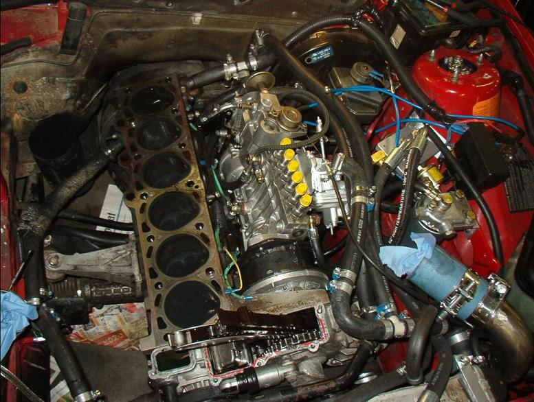

              minkälainen homma oli laittaa mersun pumppu?? kuvia, neuvoja?

                Hyötysuhdehan on parhaillaan 2000-2200rpm tienoolla ja lähtee laskuun.
                Vaikuttaakohan kammion rakenne tässä vaiheessa? Sulla ei oo varmaan isonnettu sitä aukkoa? (vrt esim Mitsun kammiokoneet)

                    #249
                    Aikamoinen hommahan tuo rivipumppu on sinne laittaa. Jakopää on pidetty alkuperäisenä. Alkuperäinen jakajapumppu on leikattu puoliksi, jakajapumpun vetoakselin päässä on hahlot, jotka pyörittävät mersun ennakonsäädin pumppu yhdistelmää. Ennakonsäätimeen on tehty erillinen kotelointi. Rivipumppua on vielä lyhennetty sekä vetoakselin laipasta että säätimen päästä pituuden pienentämiseksi. Ja alkuperäinen öljynsuodatinjalka on myös poistettu. Laitan kuvia jossain vaiheessa.
                    Kammiot ovat vakiot. Kammion reiät kyllä vaikuttavat melko isoilta, mutta tiedä sitten.. Kammiohan on tässä erilainen verrattuna mersuun. Mersun kammiossa todennäköisesti polttoaine "syttyy" jo aikaisemmin sen rakenteen ansiosta. Tämän takia ehkä bemarissa saisi käyttää aikaisempaa ruiskutusennakkoa. Tähän mennessä menty aika pitkälti mersun ennakoilla.
                    Kannen kanavia hiukan siistitty ja venttiilille tulevaa/poistuvaa mutkaa hiukan loivennettu. Muuten täysin vakio.

                      Siinä paras kuva, mitä löytyi. Täytyy ottaa parempia, kun pumppu otetaan irti taas.

                        #251
                        Asiallinen sovitus
