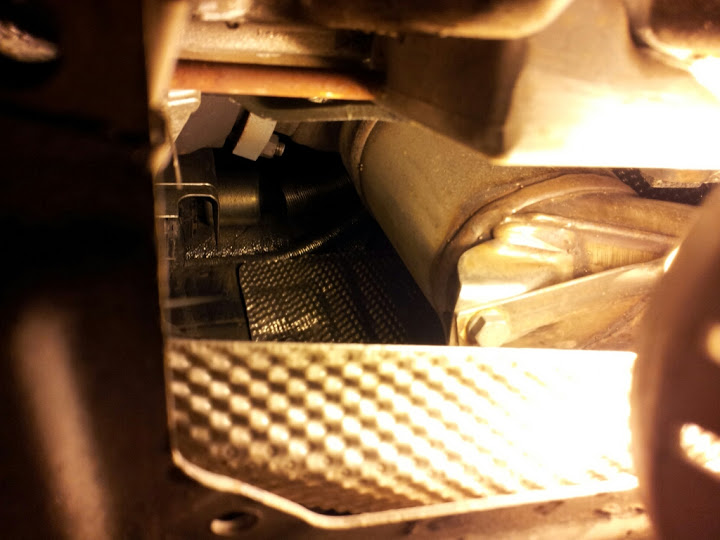

                                #1005
                                e46 DPF tunnistaminen
                                Itsellä on tuommoinen e46 318d (12-2004) ja olen tässä pähkäillyt, että löytyykö autosta DPF vai ei.:think Mistä tuon DPF pöntön erottaa katista? Osaluettelossa pöntöt näyttää samalta molemmat. Näkyykö DPF esim. inpalla?
                                Liitteenä on kuva pöntöstä.
