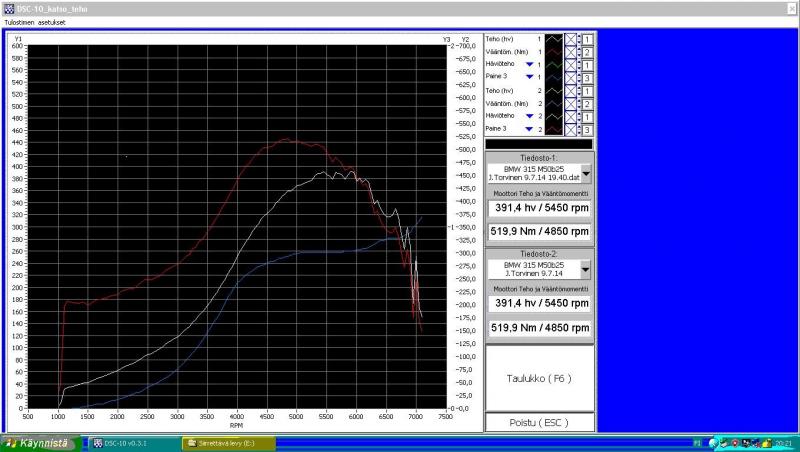

        Seokset on siinä 10,8 ennenkuin rupeaa pätkimään. Kierros tieto näyttäisi tulevan pätkimättä. täytää vielä tarkemmin seurailla kierros tietoa
        Tulpat on bcpr7es ja kärki väli on 0.5m
        Tuntuu vaan vähän jännältä että 5k kierroksilla on seos suhde vähän yli 11 ja auki olo ajat noin 160. Sit yli 6k kierroksilla on suuttimet auki 163 ja seos suhde olisi paksulla??:think
        Se myös ihmetyttää että minkä takia ahtopaine lähtee pätkimisen kohdalla nousemaan
          Onko nousu todettu mittarilla vai mapilla vai molemmilla?
            Dynossa olleella anturilla ja megasquirtin map anturilla myös ja myöskin ahtopaine mittarilla joka on ohjaamossa
                Varmaan bensa A/F luvuilla? Hirmuisen rikas seos viinalle? Rikasta viinaseosta ei saa syttymään kunnolla ja viivästyneen palotapahtuman takia pakokaasuvirtaus kasvaa.....
                  Ja suuttimen aukioloaika on suoraan verrannollinen moottorin ottamaan ilmamäärään eikä kierroksiin, per työtahti otettu ilma lähtee laskemaan vääntöhuipun jälkeen aika lailla samaa tahtia kuin moottorin kierrokset nousevat eli suuttimien aukioloajankin pitäisi vakiintua.
                  Joka päivä oppii näköjään jotain uuttaa..
                  Pitää kokeilla laihentaa ja katsoa et mite sen jälkeen käyttäytyy. Seokset on siis bensa lukuja, mut viinalla ajetaan
                  Dyno mies sano suoraan et hän ei rupea säätämään mihinkään suuntaan kun kerta kyseessä on turbo auto jolla ajetaan myös kadulla...
                    Ps löytyiskkö keltään ylimääräisenä m50b25 imunokkaa?
                    Tuolla tavalla kun rykii niin siitä saa varmaan 5-10% laihentaa ylhäältä ja lambda näyttää edelleen 10-11, Liian rikas ei syty ja siitä menee ilmaa pakoputkeen. Lambda mittaa happea putkesta joten lambda näyttää laihempaa kuin todellisuudessa.
                        Se VE-kartta pitää olla moottorisi vääntökäyrän mallinen. Tai siis toisinpäin, jos sulla on tasainen seossuhde kierrosalueen läpi niin näet suoraan VE-kartasta moottorisi vääntökäyrän. Siitä on myös luonnollisesti laskettavissa tehokäppyrä.
                        Jos esim vakiohko M50B25 on turbotuksen kohteena niin VE-kartan maksimilukemat pitää olla siinä 4000-4500rpm nurkilla ja siitä laskee 6000rpm kohdalle ~10%.
