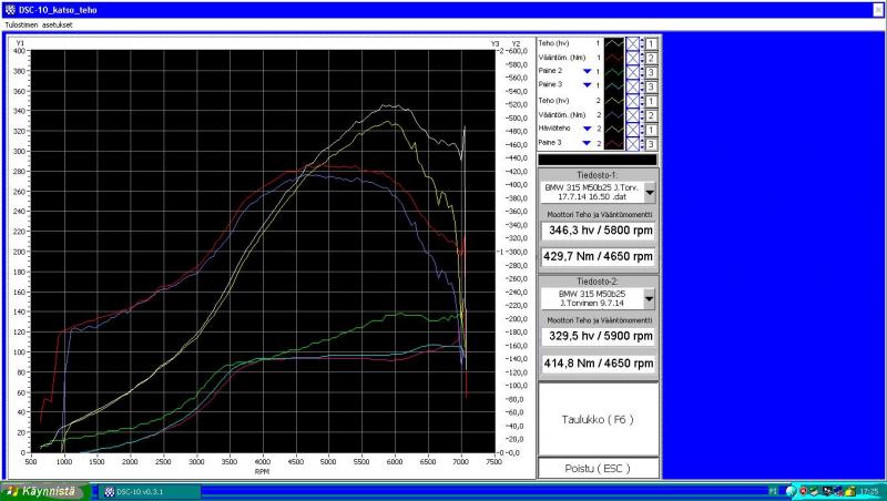

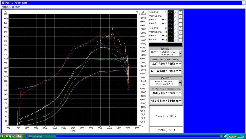

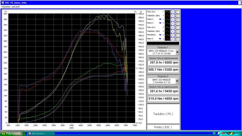

      Eilen tuli käytyä taas penkissä ja tulostahan saatiin jonnin verran aikaan eteenkin pienillä paineilla
      Eli kone säädetty laihemalle koko kierros alueen sinne 12 tuntumaan. Lämpötila oli aika tarkalleen sama kuin viime viikolla
      Uusin veto on yläpuolella oleva lukema
      valkoinen käyrä on nykyinen hp
      Punainen nykyinen vääntö
      Sininen ahtopaine nykyinen
      Ja vihreä on pakopaine nykyinen
      Eka veto samoilla painella kun viimeksi
      Sen jälkeen paineet nostettiin 0.85 bar
      Ero ei enää ollutkaan niin suuri kuin olisi voinut kuvitella
      Seuraavaksi laitoin lisää painetta ja kävi täysin samanlailla kun viimeksi
      Viimeisessä vedossa piti tuo taulukko luokka nostaa tuonne 500hv niin käyrä on pikkusen eri mallinen kuin muissa vedoissa
      13.7cm pakopesä on nyt paikallaan ja minun mielestä pakopaineet nousee yllättävän korkealle
      Penkittäjä itse epäili että kytkin olisi ruvennut luistamaan, itse en oikeen siihen usko nimittäin, kun ajossa nostaa paineet tonne 1bar luokkaan niin auto pätkäsee todella rajusti juuri tuossa 4-5k kohdilla
      Paikallaan non 618 asetelma ja sintteri levy
        Jos nyt oikein katsoin niin pakopaine on kaikissa vedoissa isompi kuin ahtopaine?
        Sanoisin että ruuvvaa suosiolla ahdot siihen puoleen baariin niin et sulata konetta. Hyvä nyrkkisääntö on että pakopaine ei saisi nousta ahtopainetta suuremmaksi. Toinen asia on että ne vakiopuolat ei vaan riitä kasivitosella enää kilon paineella. Se asia on jo moneen kertaan kokeiltu ja kerrottu.
