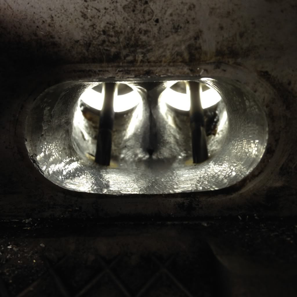

                    Originally posted by naukkis View Post
                    Niin ja M50/M52 imukanava on mukaelma Suzukin twin-swirl kanavista eli kanavan tarkoitus on tehdä palotilaan kaksi pyörrettä, vasen pyörii vastapäivään ja oikea myötäpäivään. Kyseiset virtaukset aikaansaavat polttoaineen keskittymisen sylinterin keskilinjalle keskipakovoiman ja virtausrajapintojen ansiosta jolloin sylinterin reunoille jää laihempi seos, lopputuloksena vähempi nakutusriski ja nopeampi palotapahtuma. BMW:n palotilasta vain puuttuu virtauksen kiihdytysrampit palotilan puolelta kokonaan, mahdollisesti Suzukin patentit asian suhteen vaikuttavat mutta kantta modifioidessa mokomista ei tarvitse välittää.
                    Mitä netistä kattellut kannen modifiointeja niin aina ensimmäisenä M50-kansista on yritetty poistaa swirli imukanavista poistamalla venttiilinohjaimen olake. En suosittele moista modifikaatiota, virtaus kyllä varmasti paranee virtauspenkissä mutta moottorin toiminta muuttuu aivan täysin moisesta eli vähintäänkin sytytyskartat pitäisi mapata uusiksi jotta moottorista saisi enemmän tehoakin pihalle. Pitäytymällä kanavan virtaussuunnissa tehtaan mallissa moottorin säädöt on paljon helpompi saada kohdilleen.....
                    Eli tuo alemman kuvan malli ei välttämättä ole toimivampi vaikka on virtausteknisesti parempi.
                    Jos ymmärsin oikein näkökulmasi ja sen mitä tarkoitit.
                    Aika raakasti on muutenkin tuosta kyseisestä kannesta tuo kaveri venttiilin ohjurit/kanava muutenkin muotoillu.
                    Tuli vaan mieleen että jos palotilasta puuttuu nuo "rampit" niin onko sillä pyörteellä sitten enää merkitystä vai korostuuko se merkitys kun noita viimesiä "ohjaimia" ei ole palotilassa.
                    Tuo "jakaja" tossa kanavan keskellä olis varmaankin parempi jättää sellaseks tylpäksi niinku se on koskemattomassa kannessa.
                    Vähä niinku lentokoneen siiven alkupää eikä tommonen "tuulenhalkoja"
                    Teoria tasolla ajateltuna tuo jakaja jos on vähänkään toispuoleinen niin virtaa sinne enemmän,ilmahan menee sielt mistä se helpoiten pääsee :think
                    Pakopuolella taas tuo teroittaminen vois auttaakin pyörteilyn kanssa.
                    Gixerin kannessahan on semmoset ikäänku "puolikuut venttiilien sivuilla palotilassa.
                    Kumpi siinä sitten vaikuttaa enemmän negatiivisesti,kanavan virtaus suunnan muutos ja sen seurauksena epätasaisempi palaminen vai se että kaasu virtaa ilman pyörrettä nopeammin ja paremmin mutta palaa eri tavalla.
                    Näistä vaikutuksista ei varmaankaan ole kenelläkään mitään virallista todiste dokumenttia.
                    Mielenkiintoista tuo olisi kieltämättä selvittää että vaikuttaako ja kuinka paljon vaikutusta milläkin muutoksella olisi lopputulokseen.

                      Joutessaan kuva S50 imukanavasta.
                            Ei se ole virtausteknisestikään parempi, mitä jyrkempi kulma kanavassa sen pienempi sen poikkipinta-ala pitää olla jotta virtaus pystyy pysymään kanavassa kiinni. Noin suurennettu kanava tuskin antaa hyviä arvoja virtauspenkissäkään, ilma virtaa kanavan ylälaitaa sisään ja alalaitaa takaisin ulospäin.
                            Aina kun kanavassa muutetaan virtaussuuntaa tehtaan suunnittelemasta niin kannattaa olla hyvin varma siitä mitä tekee. Tehtaan suunnittelemia virtaussuuntia hyödyntämällä harvoin ainakaan totaaliesti epäonnistuu.
                            Nopea virtaus tulee aukeavast kanavasta kanavan ulkolaidoissa kiinni ja tuo palotilan puolella oleva kanavan jatke ohjaa virtauksen paremmin venttiilin ohi ja kohti sylinterin pohjaa. Kaikki kovavireiset hipo-kannet tuota nykyään hyödyntävät.
                            Ei sen väliä mutta tuossa jakajassa ei saa olla suurta kulmaa mikä tekisi virtaukseen suurta sivunopeutta mikä nopealla virtauksella irroittaa virtauksen kanavan muodoista. Eli jos teroittaa vain kärjen niin metsään menee.
                            No imu tulee venttiililtä ja ilma menee sitä alipainetta kohden, ei sitä tuo kanavan keskikohta jaa. Mutta siis tylsä kärki ei siirrä ilmaa sivuun mikä voisi aiheuttaa virtauksen irtoamisen ja valtavat virtaushäviöt mutta paras virtaukselta on terävä jakaja niin pienellä kohtauskulmalla että virtaus pysyy kiinni. Hiomalla vaan jos tuon jakajan teroittaa hyvin niin venttiilin taskun poikkipinta-ala kasvaa samalla jos kanavaa ei vastavasti jostain muualta täytetä.

                            Jättövirtauksessa jos poikkipinta-ala kasvaa äkisti niin syntyy väkisin alipainealue virtausta haittaamaan. Eli ehdottomasti teräväksi mutta jakajan pituutta lyhentämättä.
                            Siis juuri kanavan jatke palotilan puolella, nykyään jokaisessa korkeavireisessä koneessa on ne. Ei ole mikään uusi keksintö, 8-venttiilipalotiloissa paljon käytetty ja ainakin japsit käyttivät tuota jo 70-luvun alussa neliventtiilikansissa. Siis noita käytetään normaalien lautasventtiilien kanssa, toinen vaihtoehto on käyttää tulppaaninmuotoista imuventtiiliä jolloin imuventtiili ohjaa virtauksen eikä kanavan laidat ja koko imukanava voidaan suunnitella hiukan toisella tavalla. Vähemmän vaan tulppaaniventtiileitä nykyään käytetään, varsinkaan 4-venttiilikoneissa.
                            No kanavan virtaussuunnan muutos ei ole ikinä hyvä asia. Sen takia se kanava tehdään niin että saadaan haluttu virtaussuunta aikaiseksi. Nyt kun sitä kanavaa muutetaan niin että alunperin ajateltu virtaussuunta muutetaan homma menee yleensä pieleen, saattaa esiintyä virtaussuunnan vaihtumista suunnasta toiseen eri venttiilin nostoilla yms. ongelmia jotka pilaa koko moottorin toiminnan.
                            Ja siis se kanavan jatke palotilan puolella nimenomaan ei muuta virtaussuuntaa vaan tukee sitä, jos palotila on tasapohjainen ja alkaa heti venttiilin seetistä virtaus pyörteilee minne sattuu. Imuventtiilien välissä varsinkin on kriittinen paikka ohjata virtaukset mahdollisimman yhdensuuntaisiksi ennen niiden törmäämistä toisiinsa.
                              Juu mutta kanavan kulma on paljon loivempi kuin M50-kannessa, eli jos M50-kanteen ottaa tuosta mallia pitää myös kanavan imusarjan puolesta päätää nostaa vastaavasti ylemmäs.
                              Ja S50 on hyvä aihio, kun kuristaa kanavan venturialuetta reippaasti ja muotoilee palotilan puolelle nuo kanavan jatkeet niin järkevän aukioloajan nokilla alkaa tehoakin tulemaan. Vakiona BMW:n ilmoittamat teholukemat taitavat olla jotain toiveajatelmaa lähinnä.....
