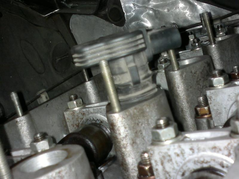

                millä ihmeellä ootte saanu VAG puolia s38 koneeseen? Eihän niissä riitä millään pituus! Mulla on nyt s38b36 venakoppa mut ne puolat ylettää just paikolleen ku venakoppa on pois!
                  Minkä pituset puolat oot ostanu? Noita VAG puolia taitaa olla kolmee tai neljää eri pituutta. Tota kumikaulusta leikkaamalla pääsee ainaki vähä syvemmälle.
                  E: Taitaa muuten B38 venakopalla päästä vähän lähemmäs.

                    #249
                    tää pitkä malli on
                    €34 M5 pelastetaan museoinnilta
                    • micke_
                      • Aug 2008
                      • 1157
                      • Lojo
                      #250
                      Jos B36 kopalla meinaa niin joudut tekemään tulppiin pidennykset ja leikata tota kumia puolasta, B38 kopalla riittää kun veistelee tota kumia pois.

                        #251
                        no katoppa kuvaa ku se on jo tossa välikannessa kiini kun menee paikolleen kunnola niin ei se b38 millään välikantta madalla.. ja ne tulpan jatkot nyt on vähän ärseestä.... :think
                        kuva ois kiva siitä kun se on sinne laitettu...

                          #252
                          kukahan noita puolia oisi laittanut oikeesti ja toimivasti paikolleen?

                            #253
                            Foorumilta löytyy ihan projektitopic tai kaksikin jossa näin on tehty. Kuten micke_ jos vastas
                            B38 venakopan kansi, B38 nokan anturi telineineen VAG puolat
                            Shän kyselit tätä jo vuosi sitten ja saman kuvan sulle linkitin.

                              #254
                              sen selityksen haluan et mitä tonne tulpanpäähän on laitettu koska se pituus on jo ilman venakoppaa jo kiinkunkaakun (ja on oikeat puolat) b38 venakopalla siis ei ole tässä mitään tekmistä. sinne vaaditaan jatko!
                                Jaa muistaakseni Nc veisti niistä puolista hieman pois että mahtui ylipäätään. Ja vw:ltä ostettu
