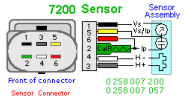

    Johdotukset on tehty, kuten ohjeessa käskettiin. Ainoa ero näkyy paint kuvassa. Eli tuli katkaistua johdot ihan anturin liittimen juuresta, jonka jälkeen hoksasin että liittimessä on itsessään vastus sisällä.
    Kaivoin vastuksen ulos ja tein johdotukset kyseisellä tavalla.
    Jos oikein ymmärsin tuolta linkistä, niin näin niiden kuuluukin mennä?

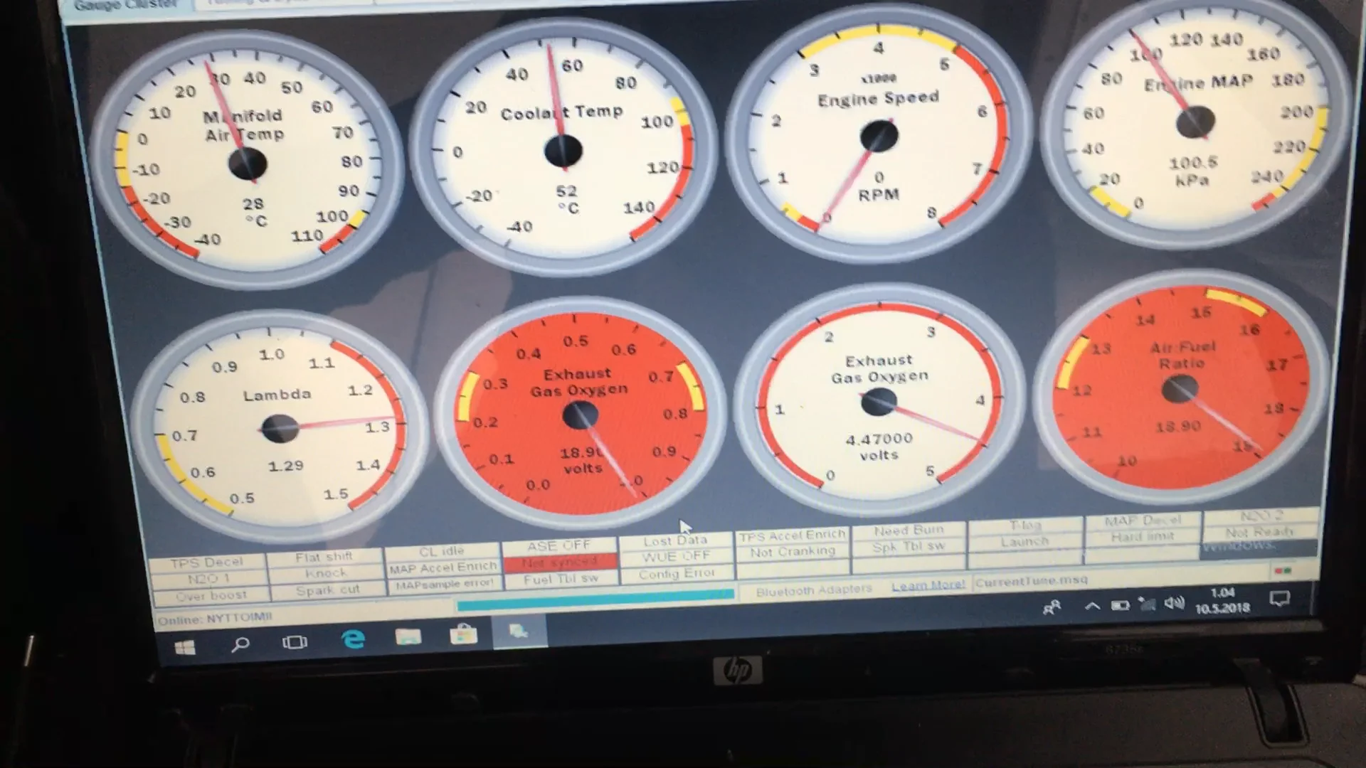

              On se parisenkin minuuttia ollut käynnissä, tuossa vielä videota mittareiden käyttäytymisestä käynnistäessä.

              Eli pitäisikö toimia ilman tuota vastustakin ? kdfin ohjaimen sivulla kyllä sanotaan: "The original connector of the Lambdaprobe must not be removed. The connector contains a calibration resistor which is necessary for operating the
              sensor."
              Lähinnä mietityttää, että tuliko se vastus oikeaan väliin. Eli otin punaisesta johdosta haaran, siihen vastus ja siitä vihreän johdon paikkaan ecussa. Ja jos oikein ymmärsin allaolevasta kuvasta, niin näin sen täytyisikin mennä ?

                Käy ajamassa pikku lenkki ja kato mitä se sanoo. Se ohjain on ihan susi, kun sillä menee ikä ja terveys että se herää henkiin.
                Ite en oo siihen anturin liittimeen koskenu, vaan tehny vasta liittimeen johdotukset kdfi:stä. Ei ollu ko. anturissa ollenkaan mulla sitä vihreetä piuhaa tosiaan.
