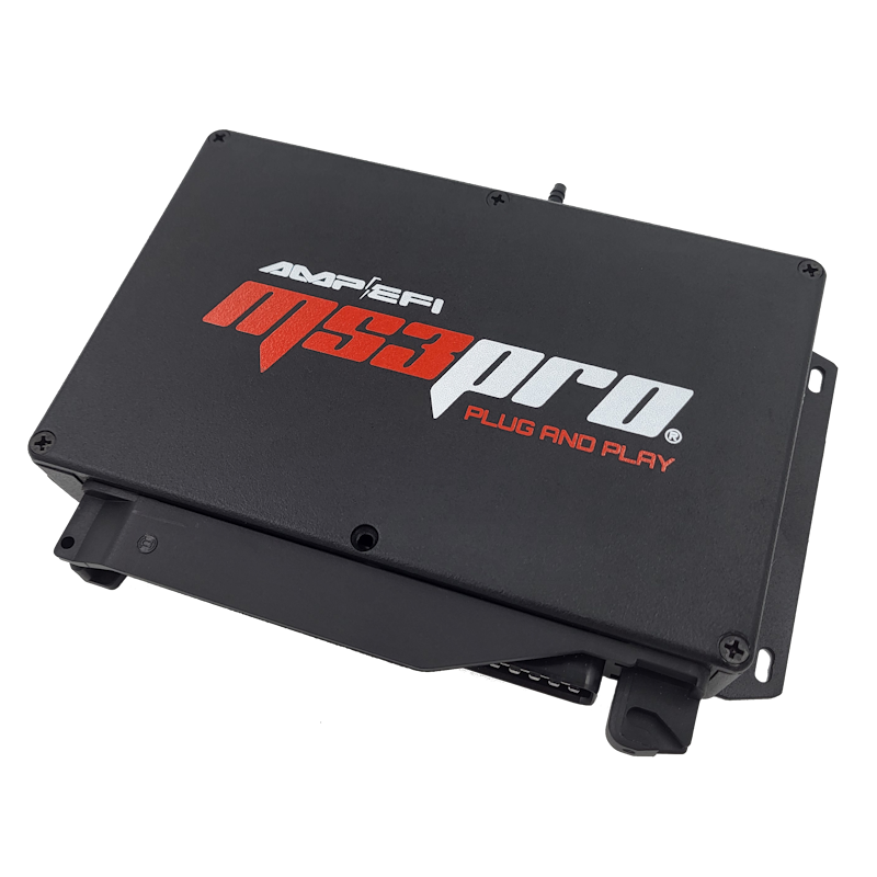

                                Laitetaan nyt tähän topicciin vinkkiä, kun ei parempaakaan ole:
                                Diyautotunelta saa plug&play MS3pro-boksia M50-vanoskoneeseen Boschin -413 motronicin tilalle
                                Replace your 413 or 506 DME! The AMP Plug and Plug Standalone ECU BMW E36 1993-1995 ECU allows tuning your BMW E36 or E34 with a laptop to maximum performance!
