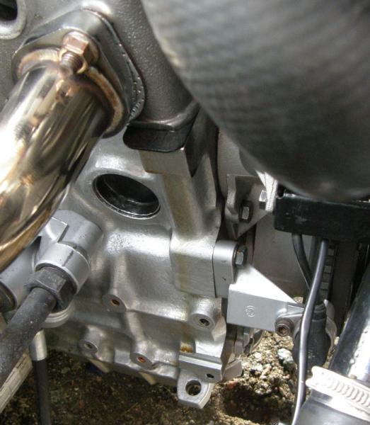

                      Mistähän mahtaisi johtua kun öljy vuotaa kannen ja lohkon välistä kannen etureunasta / kulmasta?
                      Moottori on M20 stroukki 2,7l. Lohko on koneistettu vantaan moottorikoneistamolla jo aiemmin (madallettu) ja kansi plaanattu (jne.) JR-tehokannella. Sen jälkeen kone kasattu Glaeserin tiivisteellä ja toiminut ok. Tässä oli kuitenkin alkuun ongelmia kun ohjausholkit kantoi ja vedet meni palotilaan. Myöhemmin tämä ongelma siis korjaantui holkkeja madaltamalla mutta otin kuitenkin kannen pois noin 2tkm ajon jälkeen ja vein tarkistettavaksi vantaan moottorikoneistamoon. Sanoivat, että oli vähän mutkalla, pahimmilla 0,2mm. Sitten kone kasaan Glaeserin tiivisteellä, jota oli kiristelty parikertaa tuon holkkiongelman yhteydessä sekä uudet pultit. Siitä oli vähän reunan tiivistepalko rikki, joten laitoin tiivistemömmöä kaveriksi. Tulos, vuotaa kannen etukulmasta ja vuodossa oli tiivistemömmöä seassa. Luulin, että ongelma johtui tiivisteestä ja siitö ettei mömmö pitänyt, joten hain uuden Elringin tiivisteen ja vaihdoin (ja taas uudet pultit). Mutta ongelma ei poistunut, vuotaa samalla lailla eli tihuttaa ihan jonnii verran. Kun pyyhkii kuivaksi ja käynnistää koneen niin noin minuutissa tulee tippa koneen kylkeä pitkin alas.
                      Voiko olla, että vantaan moottorikoneistamossa olis menny jotain vikaan ja vuotaa sen takia?

                        Ilmottaudun saman ongelman kanssa, talven jäljiltä oli jopa alkanut parin kuukauden seisonnan jälkeen lätäkköä tekemään tallin lattialle. Moottorin etuosa pakosarjojen puolelta yltäpäältä öljyssä. Kasattu suoristetulla kannella ja elringin tiivisteellä :think Tulossa jossain välissä (kun jaksaa ja malttaa kasata loppuun) täysin läpikäyty B23 johon tehty kansityöt yms. Olisi kiva saada ongelmaan selvitys ettei sekin alkaisi heti "uutuuttaan" vuotamaan..

                          Mulla kusi uusilla tiivisteillä ne puolikuut. Ne joutui liimaamaan vaikken meinannut millään uskoa.

                            Noniin, oli väärä hälyytys. Nokka-akselin stefa vuotaa vaikka sekin on uus. Tarvike on tarvike
                            Öljy valuu stefasta sopivasti kannen ja lohkon saumaan ja siitä kannen etukulmaan kun konehan on vinossa. Näytti kyllä erehdyttävästi siltä että kannentiiviste vuotaa kun se mitä kannen etuosaa näkee on ihan kuiva. Mutta onneksi vika on tuossa eikä k-tiivisteessä.

                              Nyt kun mainitsit asian niin muistelisin että viime kansirempan jäljiltä jäi vanha, kulahtaneen näköinen stefa paikoilleen kun ei ollut uutta silloin uutta. Mietin vielä silloin että tuo se varmasti luovuttaa kun kaikki muu vaihdettu. Voiskohan se minullakin vuotaa sitten tuosta.. Täytyy myös tarkastaa ne puolikuut kun ensi kerralla venoja säätelee.
