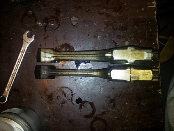

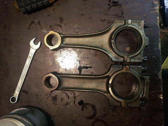

                    Tarkotus kasata kone m20b25 lohkolla ja kannella. Kanget m50(?) (tekstit 38A, 1715, 411), saman pituiset kun vakiot, mutta profiili kestävemmän näköinen ja oloinen. Ja kun ne auton mukana tuli ja muutenkin mielenkiinosta koneen avasin, että mitä sieltä löytyy niin samalla ne sinne vaihtaa.

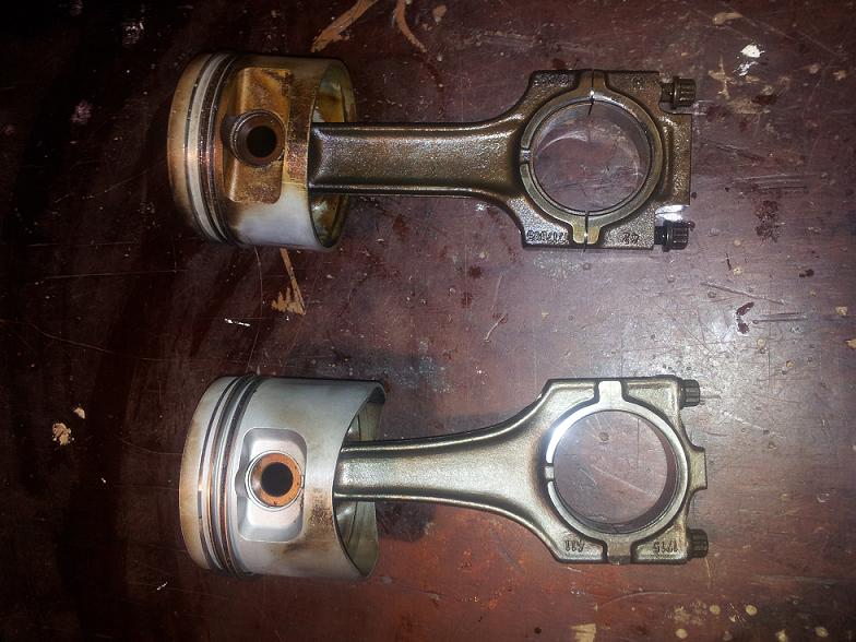

                    Männät tuli myös kankien mukana (84V111, C031, 27, 37 5) mutta ajattelin laittaa ne takas mikkä sisälläkin oli (84V137, C051, R2, 48 8).
                    Vai onko kokemuksia että noi toiset olis kestävemmät?
                    Arpit tulossa ja Athenan tai Navalinean tiiviste. Kokemuksia? Kiertokangenlaakerit meinasin vaihtaa samalla kun irti ovat, hakea motonetistä (joku 45e näky olevan)
                    Olisko jotain erityis huomioitavaa ton koneen kans noilla hiluilla, ei pitäis olla mitään ihmeellistä mielestäni?
                      Laittasin kyllä esim acl laakerit kk ja kampuralle vaikka onkin paljon kalliimmat kun nuo moponetin ,mutta säilyy mielenrauha kun tietää että kestää..

                        Itse kävin kl-varaosilta hakemassa kaikki laakerit, muutama euro erona motonetin hintoihin ja tavara ainakin laadukasta. Glycoja taisivat mulle lykätä.

                          Aivan hukkaan heitettyä rahaa. Jos sieltä se öljykalvo häviää välistä, niin peli on menetetty laakerilla kuin laakerilla. Eli Glycot vaan, niillä pärjää.
