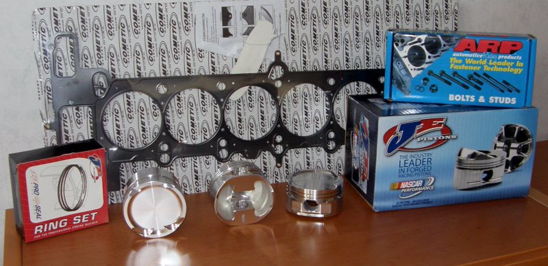

                        Terve.
                        Tossa kuva uuteen koneeseen (M52) tulevista männistä.
                        puristuskorkeus muistaakseni 25.6mm
                        Männän tappi menee yläreunastaan kokonaan öljyrenkaan "sisään"
                        eli tapin yläreuna on öljyrenkaan yläreunan tasolla öljyrengas on 3mm paksu.
                        noihin mäntiin on täytynyt kiertokankea varten kaivaa hitusen jo männän laen sisäpuolta.
                        kyllä se 25 mm varmaan on toteutettavissa.

                          Juuri tuota tarkoitin, että tappi on öljyrenkaan sisällä. Sen takia toin asian esille, että kannattaa ottaa selvää mitoista ja osien saatavuudesta, ennen kuin rupeaa rakentamaan M20-moottoria jollain himopitkällä iskulla.
