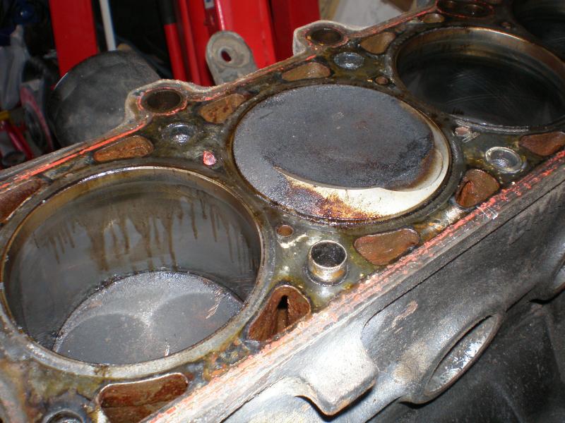

                        oiskos järkee ottaa b25 lohkosta 2mm siivu pois. jos tekis 2.7litraseksi omilla männillä/kannella. 130 kanget tulisi.
                        eikös mäntä tulisi samalle korkeudelle kun vakiossa?
                        kanget 135mm--> 130mm -5mm
                        kampi 75mm --> 81mm +3mm
                        lohkosta pois 2mm tai vaikka vähän vähemmän jos varaa nostaa puristuksia
                        oisko mitään mieltä tossa niin ei tartteis mäntiä ruveta ettimään.
                        Tuossa muuten kuva männästä. osaako joku sanoa mikä puristussuhde koneessa on. ei jostain syystä löydy lohkosta moottorin tyyppikoodia
