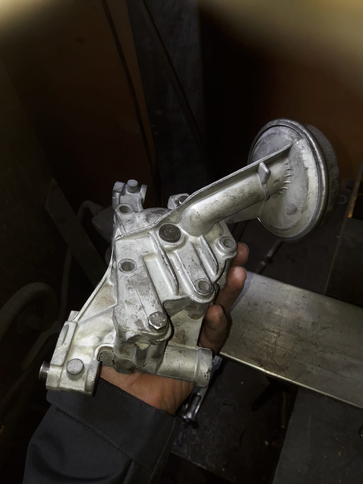

                              Öljypumppu
                              Pystyykö joku kertomaan tarkemmin liittessä olevasta m10 öljypumpusta? Etsin ko. pumpulle korvaavaa tuotetta, sopiiko tämä tilalle? Pumpussa 82 leima.
                              Moottori on ammattilaisen käsissä toisaalla ja meinasi, että öljypumppu kannattaa uusia..
