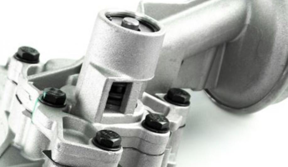

    Pystyykö joku kertomaan tarkemmin liittessä olevasta m10 öljypumpusta? Etsin ko. pumpulle korvaavaa tuotetta, sopiiko tämä tilalle? Pumpussa 82 leima.
    Moottori on ammattilaisen käsissä toisaalla ja meinasi, että öljypumppu kannattaa uusia..
    Mikäs tässä nyt on se ongelma ?
      Auto on nollakakkonen mihin on moottori vaihdettu, enkä tiedä sata varmaksi mistä autosta moottori on lähtöisin, haluisin vain varmistuksen öljypumpusta, että tilaan kerralla oikean.
      Kuvassa näkyvä kohta näyttää kauhean erilaiselta.. Pahoittelut jos joku nyt pitää tyhmänä kysymyksenä.

        Vuosileima 82 viittaisi e21 peräisin olevaan moottorii ja sun pumppukin näyttäisi siltä. 02 oma on hiukan erilainen.
        Bmwfans ainakin tarjoaa samalla osanumerolla e21 ja e30 pumput joten kaiken järjen mukaan tuon schmiedmannin myymä pumppu pitäisi sopia.
          Lohkoon startin reiän yläpuolelle on stanssattu numerosarja, siitä voisi selvitä mistä tuo on peräisin.
            Joo e21:sesta todennäköisesti otettu tekniikka. En ainakaan löydä mitään muuta pumppua mikä voisi sopia, täytyy laittaa pumppu tilaukseen
