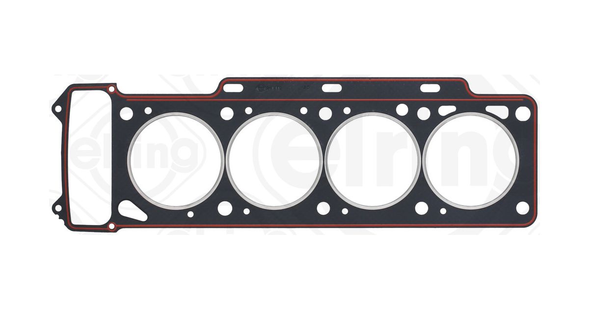

              Minkälaisia kannentiivistettä ootte turbo käytössä käyttäneet?
              Cometicistä olen kuullut sekä hyvää että huonoa.
              Ollut ajatuksissa liekki/kaasuliekki rengas tiiviste mutta saatavuus on vaikuttanu hiukan nihkeältä..
              Vai koneistaako vaan suosiolla liekkirengasurat ja massatiiviste?
              • pazq
                • Jan 2008
                • 3210
                • 47200
                #232
                Elring kynsi oli, nykyisin cometic. Kummallakaan ei ongelmaa havaittu pari kilon ponnistuksella
                • Nicepro
                  • Mar 2009
                  • 459
                  • Lahti,Finland
                  #233
                  Mistä noita elringin tiivisteitä saa,:think

                      Kiitos, hieman suppeat paksuus vaihtoehdot mitä esim cometicin pahveissa...

                        https://spareto.fi/tuotteet?keywords=248.801 tuolta tilasin useamman kynsitiivisteen 39 euroa
                          +1. Myös täällä havaittu molemmat toimiviksi.
