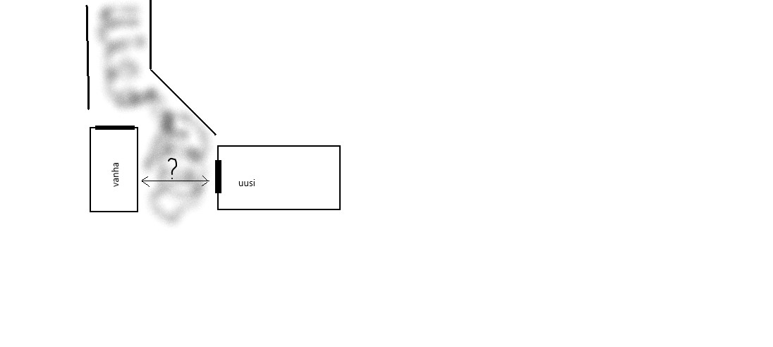

              Tuo 6.5m ulkomitta on ehdoton eikä sille olla myönnetty poikkeuksia tällä asuinalueella. Tiedän että metri lisää muuttaisi tilanteen täysin, mutta se ei onnistu.
              Täytyis alkaa miettii sitten ovea päätyyn, siinä on se ongelma että rakennusta täytyy siirtää sivulle enemmän mikä saattaisi olla ehkä toteutettavissa.
              Joka tapauksessa riittää että sinne yksi auto mahtuisi roplattavaksi koska sillä tontilla on jo kylmä autotalli auton säilytykseen. Eli menisin yhdellä ovella siltikin vaikka sinne päädystä ajettaisi sisään koska 6m tilassa kaksi rinnakkain menee ahtaaksi.
              Mitä näkisitte että jos ovi olisi päädyssä niin montako metriä oven edessä täytyisi olla minissään tilaa? Siinä on siis se kylmäautotalli vieressä ja tontilta loppuu tila kesken jos uusi talli on kovin kaukana vanhasta.
                Onko tässä erillisessä uudisrakennuksessa yhtenä syynä vaadittavat palosuojaukset? Siksikö vanhaa tallia ei jatketa tai pureta ja uusi isompi sen paikalle.
                  Vanha talli keskellä rajaa ja naapurin kanssa puoliksi. Jatkamalla leveyttä siihen siitä tulisi melkoinen kummajainen.
                        Tuo päädystä sisäänajo kuulostaa huomattavasti paremmalta idealta kuin alkuperäinen suunnitelma. Paljonko noiden rakennusten välille tilaa maksimissaan saisi? Miten päin vanhan rakennuksen katto on eli kaventaako talvella katolta tippuva lumi väliä? Leveällä ovella tuota etäisyyden vähyyttä voi kompensoida huomattavasti. Edelleen sama vinkki kuin aiemminkin, pihalle viivoja ja tolppia ja mittailemaan mikä tuntuu käyttökelpoiselta. Vähän pitää pelivaraa kuitenkin jättää, että käyttö on helppoa ja myöhemmin mahdollisesti isompi auto mahtuu vielä kääntymään.
